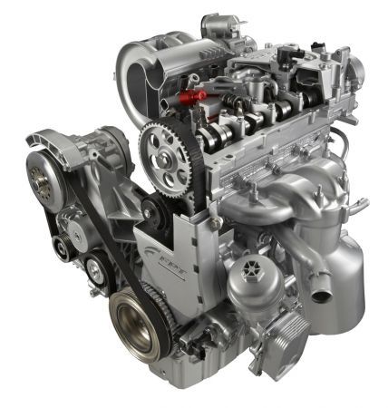

la maggiorparte dei motori odierni, soprattutto quelli piccoli come i 1.2 o 1.4 hanno i collettori (in realtà sono i condotti, cioè le sezioni interne del collettore) a lunghezza variabile, questo omogenizzare il tiro a tutti i regimi, infatti dei collettori lunghi spostano la coppia piu verso il basso e dei collettori corti, piu verso l'alto... viste le varie strozzature dovute alle norme antinquinamento bisogna trovare qualche soluzione per farli andare sti motori no? quindi all'interno del collettore c'è una farfalla che devia il flusso d'aria su tutta la lunghezza del collettore o bypassando una parte di essi, la riconosci perche fuori dal collettore c'è una specie di wastegate...
questo è uno dei primi, adesso sono tutte schifezze di plastica che non si riconosce piu niente :)
questo è un 1.4 multiair, oltre al sistema multiair, che è sito nella gestione e nella testa, si notano i condotti di aspirazioni con 2 differenti sezioni, una lunga ricurva e una dritta e lineare...
