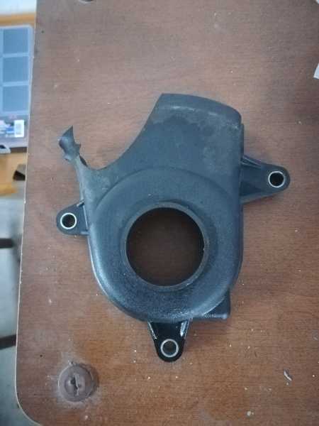

cinghia distribuzione 28/12/2018 15:21 #350519
Ragazzi mi servirebbe una mano per trovare questo riparo cinghia per la mia Ford fiesta 1.4 Gpl. Negli autodemolitotori nn lho trovato, in Ford si parla di 60 euro da ordinare e su internet trovato qualcosa ma roba estera e nn mi hanno risposto ancora. Se qualcuno ha qualche Ford fiesta che vende a ricambi o conoscenze ecc fatemi sapere.
