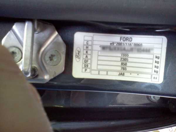

Re: Codici colori ford fiesta 24/04/2013 15:56 #233908
Scusate se riesumo la discussione, io sulla mia fiesta nella tabella ho il codice S9 che stando a quello che avete detto anche nelle pagine precedenti è il Moondust Silver che a quanto pare sembra essere un grigio chiaro dunque non corrisponde al mio grigio scuro che sembra essere più somigliante al Sea Grey ovvero all'S5.
Sono andato dal carrozziere ed effettivamente mi ha confermato che il colore della mia auto loro lo identificano con la sigla 6DYE che corrisponde a quanto vedo su internet al colore Sea Grey.
Trovo dunque incongruenze tra quanto riportato nella mia auto e le tabelle da voi postate.
Impossibile che il carrozziere si sia sbagliato dato che mi ha mostrato anche il pezzo con lo stesso colore e le sigle scritte dietro.
Dunque sostanzialmente io ho il Sea Gray metallizzato no?
Non esiste un sito internet dove io inserendo il nome del colore o il codice mi faccia vedere effettivamente quel colore?
In modo da confrontare le sigle con la realtà?

Re: Codici colori ford fiesta 25/04/2013 01:21 #233995
Appunto, lo so che è impossibile sbagliare, ma se sulla mia auto la targhetta dice S9 ovvero Moonlight Dust, cercandolo su google esce un grigio chiaro che anche nella versione metallizzata non somiglia manco per niente al mio grigio scuro che invece risulta essere il Sea Grey ovvero l'S5 dato che il carrozziere mi ha dato il codice colore esatto.
O che si son sbagliati a stampare l'etichetta o non so cosa, perchè S9 non è grigio scuro e si vede anche dalla foto che ho fatto col cell intorno la targhetta quel grigio non è chiaro.

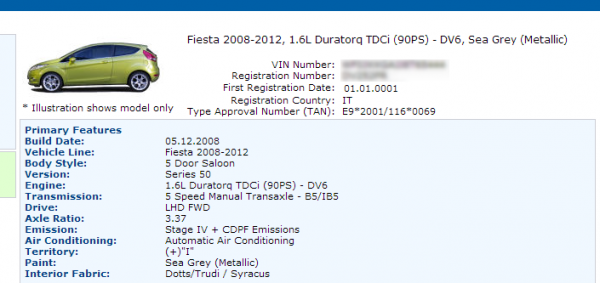

Re: Codici colori ford fiesta 25/04/2013 13:04 #234040
Uh, il numero di telaio è il vin?
Altrimenti dove lo trovo?
Comunque il vin basta che vedi sulla foto che ho messo nel post precente, ho provato ad inserire il vin sul sito di Ford Etis e mi dice effettivamente che ho Sea Grey come colore però stando alle tabelle riportate in prima pagina esce Moonlight Dust dunque in quelle tabelle c'è qualcosa che non torna, guarda nell'immagine sotto.

Re: Codici colori ford fiesta 25/04/2013 13:12 #234041
ecat mi da questo
6DYEWWA
confrontandolo con quello in prima pagina è proprio il sea grey...
