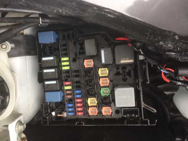

Ragazzi potreste aiutarmi a trovare un +12v nella mia scatola fusibili
Per far accendere i Led day perfavore e spiegarmi come connettermi grazie

Scusa prendi il tester ... Accendi il quadro collega lo spinotto nero su un punto di massa( un bullone o il polo negativo della batteria) col positivo vedi su ogni alloggiamento se ce corrente e hai trovato il +12

Installate una centralina drl, si collega sulla batteria, poca spesa tanta resa, le mie del le ho collegate cosi e non ho avuto nessun problema, pratico, sicuro e rapido

Credo che la centralina serva proprio a quello. Altrimenti il metodo meno ortodosso è collegarti alla scatola fusibili. Senza tester usa una striscia led: colleghi il negativo alla batteria, giri il quadro e provi ogni fusibile finché non si accendono.ovviamente fai la controprova (giri la chiave per essere sicuro che si spengano) ;) ;)
