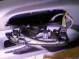

Bravo. L'unica cosa non mi piace la posizione del led poichè punta verso l'interno dell'abitacolo e non dentro la maniglia. Io lo metterò in tutt'altra posizione ovviamente sempre all'interno della maniglia ;) ...forse questo fine settimana ce la farò ( perchè porta sole e temperature sui 7-8 gradi.....e insieme alle maniglie metterò anche un'altra sorpresa sempre alle portiere anteriori.....ovviamente sempre di luci si parla, poichè ho notato una cosa fastidiosissima sulle nostre fofi ;)

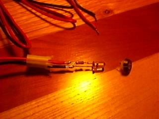

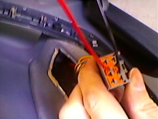

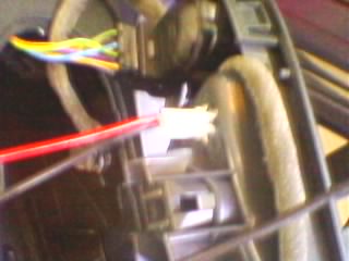

come hai collegato ai fili? hai stagnato o hai usato i rubacorrente?
x palo...qualche guaina antirumore per le casse tipo dynamat?
Re:luce alle maniglie 22/02/2012 16:17 #162030
all'inizio volevo usare i ruba corrente ma poi ci ho ripensato, ho spelato i fili 1 po di + in modo che il connettore riuscisse ad entrare nella sede incastrando anche i fili del led....
io li ho messi in quella posizione perchè volevo che la luce fuoriuscisse dalla maniglia ma non troppo.... poi purtroppo le foto del mio telefono fanno schifo e non rendono l'idea...

Re:luce alle maniglie 22/02/2012 16:23 #162034
mmmm...asp non co capito bene...li hai incastrati nella parte frontale del connettore (quella che di infila all'alzacristallli) o sul retro? :dry:
Re:luce alle maniglie 22/02/2012 18:56 #162077
LoD87 ha scritto:
Grazieeeeeeeeeeeeeeeeeeeee adoro questo club e questo forum, problema risolto era come dicevi tu.... ora provo ad allegare qualche foto fatta con il cellulare... vediamo cosa esce...
Ciao, per fare il lavoro, hai smontato solo il pannellino della maniglia? o tutto il pannello della portiera?

Re:luce alle maniglie 22/02/2012 19:05 #162078
Si Fabio i fili del led li ha messi nella parte frontale del connettore dove si incastrano maschio e femmina ;) ....nono niente guaina antirumore. Si parla sempre di luci.........per l'insonorizzazione e isolamento vedrò piu in la ;)

Re:luce alle maniglie 22/02/2012 19:40 #162085
si, li ho incastrati nella parte frontale che si infila alla pulsantiera dei finestrini....

Re:luce alle maniglie 22/02/2012 19:44 #162086
ho dovuto smontare la portiera in modo da poter arrivare dietro la maniglia e poi sganciarla...

Re:luce alle maniglie 22/02/2012 19:55 #162092
Era ciò che temevo, volevo mettere anche io le luci sulle maniglie, ma il dover smontare i pannelli delle porte , mi preoccupa un po',
non per lo smontaggio in se stesso ma per gli eventuali scricchiolii dopo il rimontaggio, a te come vanno, ha avuto problemi?
