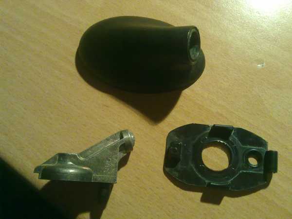

comunque fofi1234 il filetto della base non si può smontare perchè si tratta di un blocco unico con la base dell'antenna
qui avevo rotto il filetto :laugh:
