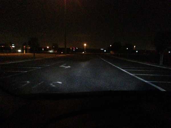

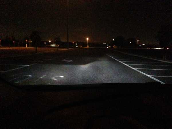

Faro lato guidatore più basso 20/11/2013 21:10 #253483
Ecco qualche foto, l ho fatta anche abbassando i fari a 4.. cosa ne pensate?

Re:R: Faro lato guidatore più basso 20/11/2013 21:19 #253485
Sì è più basso dell'altro.... O l'altro è più alto di quello del lato guida!. Hai cambiato lampada ultimamente? L'unica cosa che mi viene da pensare che è stata sostituita e la base non appoggia bene (è cmq dritta da come si ve dal fascio) o spingendo nel metterla è saltato qualche "dente" del regolatore elettrico dell'altezza.
Se non hai cambiato lampadina non so cosa è potuto succedere e cmq in quest'ultimo caso si può giocare col registro verticale del faro, basta un cacciavite e 2 minuti.
