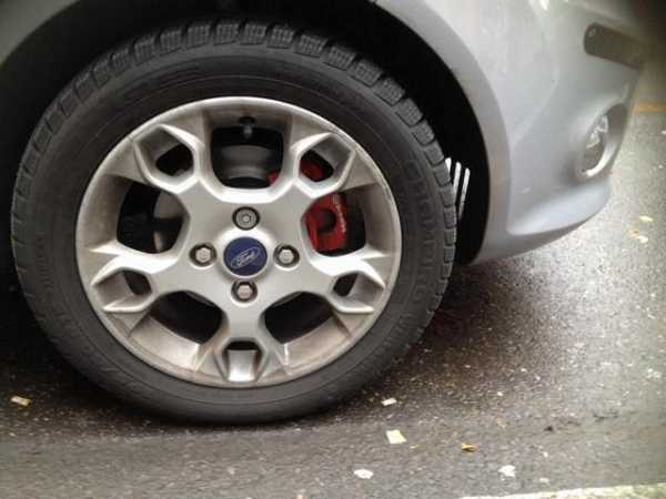

Re:Chi ha colorato le pinze rosse??? 20/01/2014 10:26 #258780

Re:Chi ha colorato le pinze rosse??? 20/01/2014 13:32 #258790
Più tardi la faccio e la posto

Chi ha colorato le pinze rosse??? 20/01/2014 15:37 #258800
Eccola
