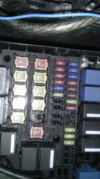

allora ho provato con un led come prova se funzionava ma niente ho attaccato il piu del led al fusibile e il meno a una vite del telaio ho girato la chiave e niente xk? vi mando la foto della mia centralina il fusibile è da 20 non da 15 cambia qualcosa non penso...
vuol dire che non è sottochiave.. provane altri finché non trovi quello giusto

fari automatici 16/01/2015 20:00 #292617
fannius ha scritto:
Proseguo la discussione di questo topic: www.fordfiestaitalia.com/forum/36-elettr...fari-automatici.html
Se vuoi i led sempre accesi la soluzione più veloce è prendere il positivo dalla scatola fusibili e attaccarci i led come hanno già fatto altri utenti:
(foto presa in prestito)
vedi dove è inserito il filo? Devi fre lo stesso
togli il fusibile ci metti un filo nei contatti è rimetti il fusibile

fari automatici 16/01/2015 22:26 #292636
si ho fatto cosi verso l'alto e il meno l'ho collegato provvisoriamente a una vite del cofano xo niente

fari automatici 16/01/2015 23:02 #292640
cerca un altro fusibile! Hai una scatola piena :laugh:

fari automatici 16/01/2015 23:09 #292644
non è che brucio qualcosa? provo altri fusibili nello stesso modo? ma xk il mio non va li il fusibile è troppo grande?

fari automatici 16/01/2015 23:15 #292645
non bruci niente tranquillo, i led rubano pochissima corrente... se intendi che il fusibile è da 20ah invece che 15 non influisce sul funzionamento,ma per sicurezza attacca il negativo alla batteria e non al telaio,così sei sicuro che va a massa, dopodiché provi un fusibile per volta finché non si accende (dopo fai la controprova spegnendo il quadro)

fari automatici 16/01/2015 23:29 #292649
perfetto domani provo e vi aggiorno mi linkate come aprire i fari intanto? ho chiesto alla tana del tuning deve rispondermi ma pensavo di farmeli io
