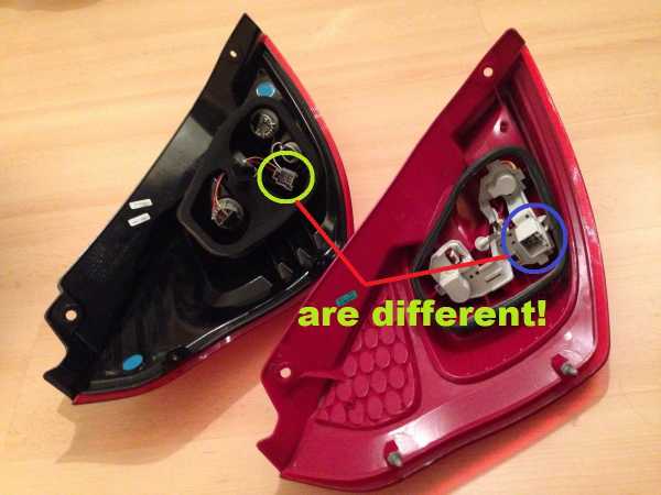

Buongiorno, volevo sapere se i fari posteriori si adattano a tutte le versioni della fiesta e quindi sono intercambiabili oppure cambiano le dimensioni del faro stesso, grazie.

Per i posteriori mk7 e mk7b sono perfettamente intercambiabili
Re:Fari posteriori Fiesta 2013 19/11/2015 14:21 #311382
Grazie per la risposta, ma tu ad esempio li hai sostituiti?

Re:Fari posteriori Fiesta 2013 19/11/2015 17:44 #311392
Le spine però sono diverse!

No, ma c'è chi lo ha fatto. Non penso chenle spine siano diverse, e anche se fosse basta mettere il portalampada della mk7
Re:Fari posteriori Fiesta 2013 20/11/2015 09:58 #311419
Si si son diverse, mi sono informato visto che vorrei fare il passaggio a quei fanali e vanno per forza sostituite le spine.. I portalampada per via del fissaggio diverso non sono compatibili

Re:Fari posteriori Fiesta 2013 20/11/2015 13:40 #311425
È molto strano! Chissà come ha risolto chi lo ha già fatto
Re:Fari posteriori Fiesta 2013 20/11/2015 13:43 #311427
Al 99% hanno sostituito le spine, anche nell mk6 andava fatta la medesima modifica per fare l upgrade ai fanali restyling

Re:Fari posteriori Fiesta 2013 20/11/2015 13:43 #311428
Il problema è dove reperirle...alla ford non vendono i singoli connettori ma solo interi cablaggi
