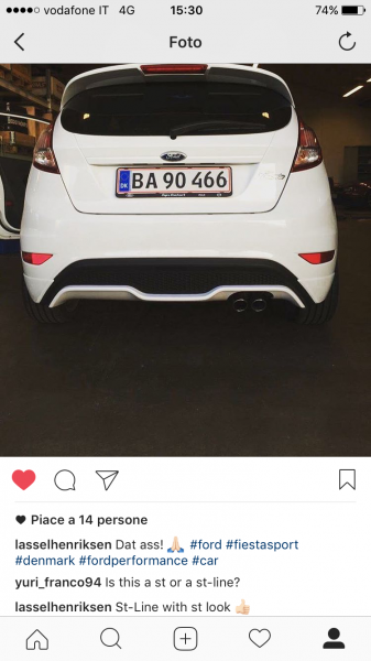

In realtà la cosa devo studiarmelo ancora, penso comunque che l'attacco sui paraurti sia uguale. Bisognerebbe vedere se c'è qualcuno che ha visto entrambi i pezzi per capire se sono intercambiabili. In questo modo si libera lo spazio davanti allo scarico e si può mettere un bel terminale come si deve

Ho appena trovato una foto su instagram di un ragazzo che ha montato il diffusore della ST sulla sua ST-Line, quindi fare si può fare..bisogna approfondire per capire quanto lavoro c'è dietro e il costo!

È solo una foto, si può capire poco..comunque te la allego!
