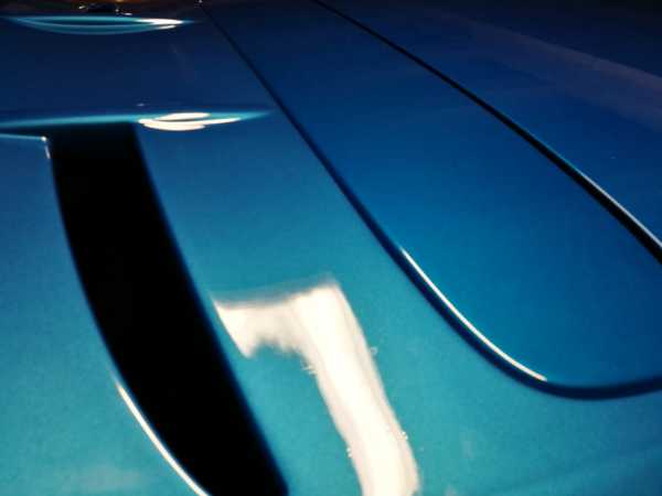

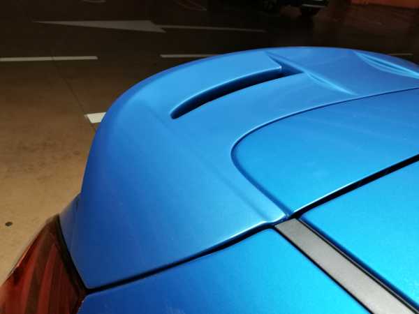

Ciao ragazzi ieri ho ritirato dal carrozziere lo spoiler verniciato per la mia Fiesta Candy blue ma cè una bella differenza dal colore originale, gli manca qualcosa,eppure lui dice di aver usato il colore che indica il codice ford, cosa dovrei fare secondo voi? :( Grazie in anticipo!

Evidentemente non ha usato la variante di colore giusta
Re:verniciatura spoiler 29/12/2016 09:47 #328187
La vernice candy blue è tri-strato, se non viene applicata correttamente può dare quel problema, anche se sono state utilizzate le vernici corrette.
Lo spoiler è originale? Anche il colore del primer può influenzare il risultato finale, perché alcuni colori non sono a copertura totale (come se il primer fosse uno strato di colore aggiuntivo, che contribuisce al risultato estetico finale).
Comunque la verifica sul colore è meglio farla alla luce del sole, che è un po' più "sincera" dei neon del garage.

caspita.. errore grossolano del carozziere... o chi per lui, quoto fabietto e fede...
sarebbe stato meglio portare lo sportellino della benzina...solo con il codice molto spesso non ci si azzecca a causa delle varianti colore

Non credo che il candy blue sia tristrato, non mi pare che abbia una trama così particolare da essere tristrato, come non lo erano hot magenta e verde squeeze. E primer diverso non crea problemi, si compensa dando più strati di base metallizzata blu (usare il primer di un colore specifico serve solo a non usare troppo colore dopo, che ~ più costoso del primer). Secondo me ha semplicemente sbagliato il colore della base metallizzata...capita spesso ma quando ci si accorge dell'errore si rivernicia usando ik colore giusto

Mi spiace deluderti ma l'hot magenta è un semplice bistrato con trasparente incolore. D'altronde non esiste nessun trasparente colorato oer il semplice fatto che coprirebbe la trama metallizzata sottostante. Ho rifatto più volte la mia macchina, anche personalmente, e quando ho avuto problemi col colore è stato solo perché purtroppo l'unico colorificio che ho vicino casa è gestito da incapaci. Le varianti di colore dovute a fondo di colore diverso con poca vernice sopra si risolve cambiando la tonalità di colore. Per ogni codice colore esistono almeno 10 varianti che servono appunto a compensare le differenze di colore dovute a fondo diverso, materiale da verniciare diverso (plastica, lamiera), contaminazione di vernici precedenti in fase di verniciatura, ecc
Non ho mai lavorato sul candy blue ma guardandolo mi pare un normalissimo (seppur sgargiante) colore bistrato. il colore postato dall'utente è leggermente più chiaro dell'originale, ma spezzando una lancia a favore del carrozziere posso dire che anche il mio spoiler di fabbrica e mai riverniciato è leggermente diverso come tonalità dal tetto (che ha meno grana ed è un po' più scuro dello spoiler)
