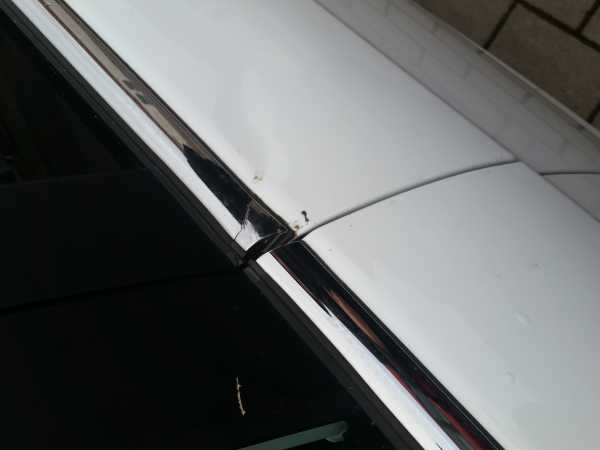

Salve qualcuno sa come si smontano i profili cromati delle foto? Grazie

Sono tutto un pezzo con i raschiavetro

Quindi devo tirar via la guarnizione nera da dentro il vano dove siede il finestrino? Viene via semplicemente facendo leva o tocca smontare qualcosa?

Viene via tirando

Quindi semplicemente lo tiro forzando, non c'è bisogno di tirare giù finestrino o smontare pezzi della portiera. Per rimettere il pezzo nuovò stessa procedura?

Si poggia sul finestrino, ma in realtà si aggancia sulla lamiera. Fai attenzione solo a non piegarlo e ad estrarlo via dritto.
