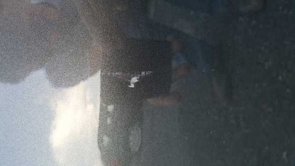

Recentemente ho trovato sulla portiera lato passeggero un piccolo graffio probabilmente dovuto a qualche colpo di una macchina parcheggiata a fianco alla mia.
Siccome la Fiesta è nuova di Luglio volevo capire se si poteva fare qualcosa per sistemarla, senza comunque spendere cifre elevate.
So infatti che esistono paste abrasive per questi scopi, ma non sono per niente esperto e quindi non vorrei fare più danno di quello che c'è già. Voi cosa consigliate?
In allegato la foto del graffio. Il colore è il metallizzato magnetic gray.
Grazie a tutti.

Ciao, quella è una sportellata di qualche s....o!
Allora compra un buon polish (3M o Meguair’s) e con un batuffolo di ovatta lavora in senso circolare dopo che hai applicato il polish! Se ti dice bene non rimarrà nulla altrimenti solo qualche piccolo segno, dalla foto non mi sembra un danno eccessivo!

Io quelle le tolgo con la spugna giallo-verde per i piatti e un po' di Svelto :laugh: ma io ho il bianco che sicuramete è meno pregiato del tuo metallizzato. Però con delicatezza viene via tutto e non mi sono rimasti graffi o aloni. Se vuoi rischiare zero vai di polish!
