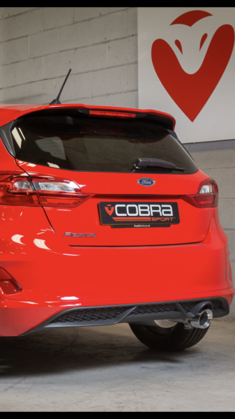

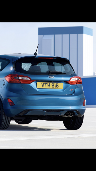

Guarda io ho una ST line mk7.5 è ho fatto quello che vorresti tu B)
Ho sostituito un pezzo del mio paraurti con due pezzi(originali Ford) di cui uno lo fatto verniciare.
Purtroppo io non avendo un terminale a vista già di serie non avevo nessuna scelta.
Per quanto riguarda il tuo discorso ho visto che la storia non cambia neanche per l ultima versione Mk8.
Devi togliere il pezzo nero del paraurti e sostituirlo con due pezzi (di cui uno da verniciare).
Così che avrai uno spazio necessario per montare il terminale doppio!
Ti giro due foto così hai le idee chiare
Come vedi ci sono due pezzi di cui uno verniciato B)
Qui invece per ST line c’è solo il pezzo nero
