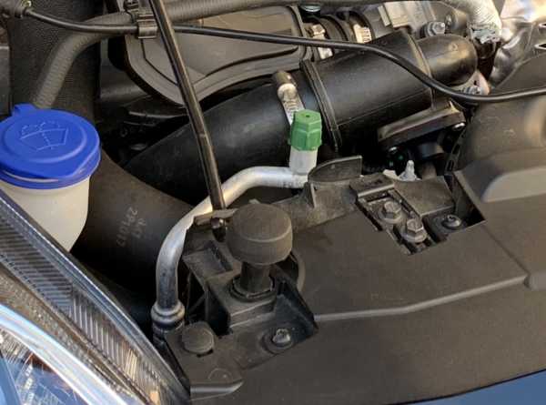

Buongiorno ragazzi, sono giorni che mi sto chiedendo a cosa servono quei supporti nella foto che allego.
Ho visto che chiudendo il cofano la parte sinistra traballava un sacco, infatti ho notato che quel supporto era troppo basso e non toccava il cofano da chiuso (si nota perché a destra lascia Il segno).
Ora lo sto alzando di un giro alla volta finché non tocca, ma senza alzarlo troppo altrimenti il cofano rimane alzato.
Boh, voi ne sapete qualcosa in più?
Grazie anticipatamente!

Serve proprio a non farlo vibrare. Svitalo fin quando non vibra

Ti ringrazio! Si, a destra era già a posto..a sinistra l’ho svitato fino ad evitare che vibrasse e non oltre, altrimenti rimane alzato. In realtà a sinistra leggermente più alto che a destra c’è, ma pur avvitandolo tutto rimane così, diciamo che l’assemblaggio non è proprio eccelso. :laugh:
