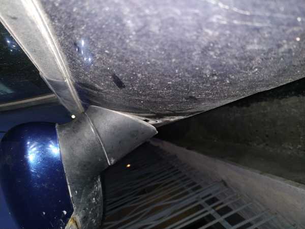

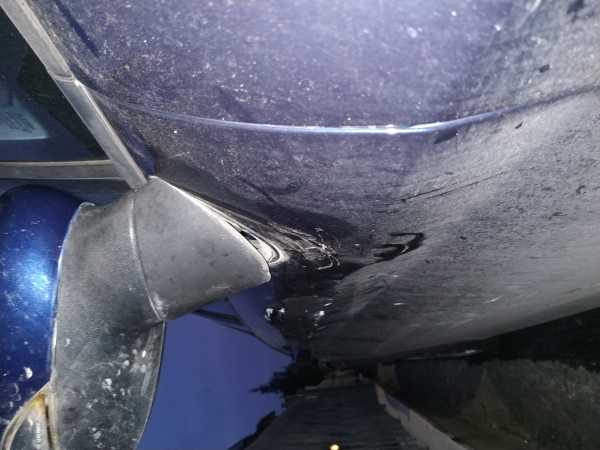

Buongiorno a tutti, da un po' di tempo ho un problema allo specchietto retrovisore della mia mk7.
Accidentalmente sono andato a urtare un palo in retromarcia e nonostante andassi piano il blocco dello specchietto è rimasto staccato dallo sportello. Ho provato a svitare e reinserirlo ma qualcosa non quadra e rimane storto, non aderendo come dovrebbe. Vorrei evitare di spendere 40 euro per il pezzo nuovo. Qualcuno sa come posso risolvere? Provo a postare una foto per essere più chiaro

Sei sicuro che non sia piegata la lamiera sotto?
  • Messaggi: 27939
Re:Problema specchietto retrovisore 23/02/2019 15:01 #351731
Entrambi gli specchietto sono piegati, uno più dell' altro. Devo vedere se sono uguali sotto la lamiera

aprendo la portiera, trovi un tappo in plastica tondo in corrispondenza dello specchietto: puoi cominciare da li smontandolo e controllando che non si sia stortato nulla.

La ho già fatto e ho notato dei piccoli perni in metallo spezzati.
Provando a reinserirlo qualcosa mi impedisce di farlo aderire completamente come vorrei.devo controllare meglio se la vite si sia storta
