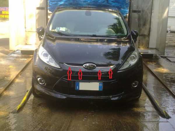

Re:Baffo Golf Style 28/06/2012 12:30 #189803
Non mi riesce proprio di smontare sto baffo,sgancio i 4 fermi che si vedono ma non appena inizio a tirare, il paraurti fa dei movimenti poco raccomandabili...i fermi della parte sottostante al baffo vanno sganciati in qualche modo o si deve solo tirare??? :(
  • Ciccius
  • Avatar di Ciccius
  • Neverending Customization!!!
  • Messaggi: 1195
  • Ringraziamenti ricevuti 30
Re:Baffo Golf Style 28/06/2012 12:55 #189806
colgo questa occasione per dire a coloro che affermano che basta far leva nei 4 ganci sopra per togliere la mascherina che NON è così che si fa!! :blink: :blink:
sotto incastrato nel paraurti ci sono altri 4 ganci.
prendendo un cacciavite piano avvolto in un panno (in modo da non graffiare la vernice) bisogna infilare la lama tra mascherina e il paraurti stesso. ce ne sono 2 a destra e 2 a sinistra (per poterli individuare aiutatevi tirando leggermente verso l'alto la mascherina). bisogna praticamente schiacciare gli altri 4 ganci in modo che si sfilino dalla sede.
solo così si toglie la mascherina!
più o meno sono situati qui:
se non si fa leva sotto, quindi tirando solo verso l'alto la mascherina spacchi i ganci (che sono di plastica, quindi è un attimo romperli)
