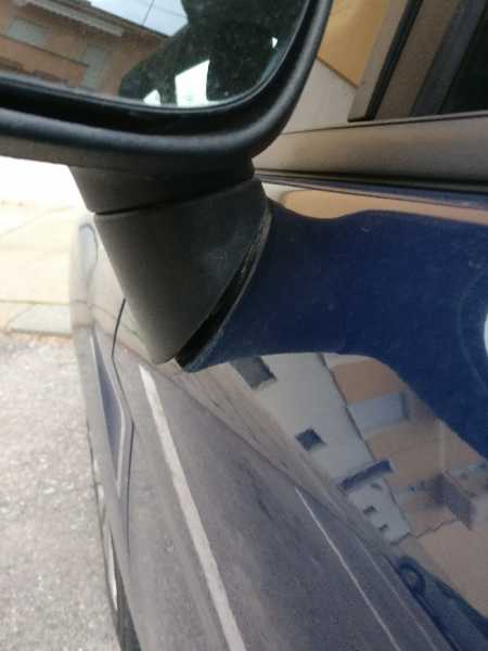

Mi unisco a questa discussione, purtroppo ieri ho parcheggiato in una via (nemmeno stretta) ed al mio ritorno mi sono trovato lo specchietto aperto al contrario che puntava verso il muso. Dopo le bestemmie d'ordinanza verso la gente che non sa guidare e non ha il minimo rispetto per le cose degli altri ho raddrizzato lo specchietto a mano. Successivamente, partendo ho notato che lo specchietto vibrava. Mi è montato il giusto nervoso, e una volta a casa ho guardato e premuto lo specchietto. Ora parrebbe non vibrare più come prima. Il problema è che l'ho notato solo stamattina, ed ho la plastica nera staccata dal telaio della portiera. C'è una bella fessura.
Non so cosa fare, consigliate di portare la macchina a vedere da un carrozziere premettendo che non ho mai smontato uno specchietto?

Metti una foto del danno

Grazie ragazzi per le risposte! Sono passato dal carrozziere la sera stessa e mi ha fatto già una brutta impressione perchè me l'ha messa sul "mi lasci la macchina qualche giorno io la guardo" cosa che mi sembra esagerata per un banale specchietto. Metto la foto del danno, sapevo del bullone dall'interno della portiera, ma con le feste di mezzo non ho proprio avuto testa di guardare. Stasera se il tempo collabora magari provo a dargli una occhiata.
