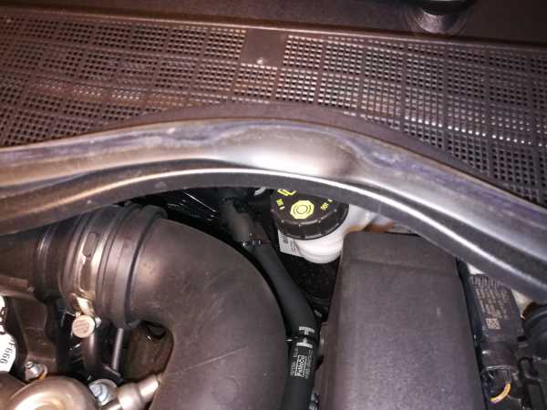

L'unico bollettino di cui sono a conoscenza riguarda il cigolio dei tubi nel vano motore, compatibile col primo rumore che hai citato. È stato più risolutivo il mio intervento del loro, il che è tutto dire...in bocca al lupo se gliela porti, bisogna avere fortuna, e che non facciano più danni che altro! Io ormai gliela porto solo per problemi di origine meccanica o elettronica, per esempio la vibrazione del cambio è in lista insieme alla disattivazione random dell'Hsa, mai risolta...il resto me lo tengo o provo a risolverlo da me.

Ciao ho quel problema dei tubi motore.... mi potresti indicare con precisione di quali tubi si tratta e come sei intervenuto? Hanno fatto qualcosa ma sta tornando gli vorrei dare un occhio. Mi avevano detto che era un tubo del riscaldamento o anche probabile il tubo frizione

Vedi le prime due fascette nere partendo dall'alto, una prima e una dopo quel distanziale? Le ho messe io, ma la seconda (quella più vicina a chi guarda) è di troppo, metti solo l'altra e stringi bene. Ovviamente devi togliere e scostare il manicotto dell'aria altrimenti non ci lavori.
