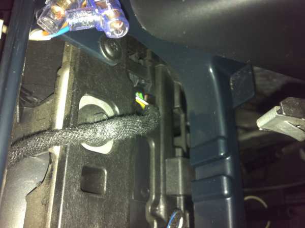

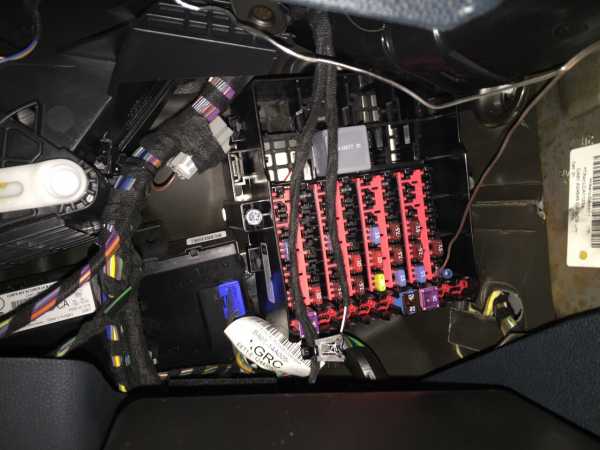

Ciao Enzo! Sono matteo piacere....allora guarda per la striscia sopra il cassettino io come tutti noi che abbiamo la plus (possessore di una fiesta 2010 PLUS) praticamente dietro il cassettino davanti al passeggero (DIETRO) c'è la scatola dei fusibili che c'è un morsetto che sarebbe abilitato per la striscia e quindi è sotto chiave alimentato( quando giri la chiave in posizione II da corrente) e il negativo lo prendi da una vite che c'è li dietro basta che avvito il rame a qualcosa di metallo ;)
Per il connettore dell ESP io dietro al pozzetto ho questo che lo voglio comprare
CONNETTORE DELL ESP QUELLO SULLA DESTRA IMBUCATO
FUSIBILI

Re:Illuminazione interne per la PLUS 02/12/2015 13:16 #312455
Sulle plus il connettore c'è ma non è alimentato, quindi è inutilizzabile

Ciao stamattina ho smontato il cassettino e trovato la famigerata scatola fusibili.
Ho trovato anke il cavetto x la striscia ho messo un connettore e una lampadina t10 ma nulla nn si accende. Nn avendo un tester a portata di mano nn ho potuto controllare se effettivamente i due fili fossero alimentati. Ma x caso col vcm2 si riesce ad attivare la voce risparmio energia? Se si cosa e come devo fare?
Altra domanda ma qual'è il connettore dell'esp? Nn mi sembra di aver visto connettori volanti in giro. Almeno così metto una striscia a led e l'alimento dal connettore ESP cosi quando accendo le posizioni alimento la striscia. Ogni aiuto consiglio o dritta é sempre ben accetta.
