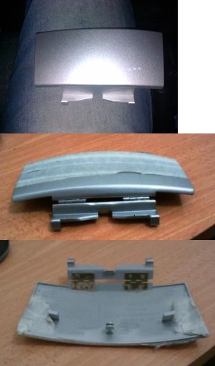

Volevo aspettare a lavoro finito per le foto, lavoro che solo in questo ultimo periodo sto riuscendo un pò a portare avanti perchè aimè sono in malattia e quindi passo le intere giornate a casa.
Per ora metto le foto dello sportellino che ancora non è ultimato, la parte posteriore deve essere allisciata e rivestita con della carta adesiva vellutata nera, con la quale rivestirò anche il vano "nascosto".
Prima di mettere le foto del monitor devo risolvere qualche piccolo problemino...non riesco a trovare una cerniera decente che regga il peso del monitor e poi dovrò organizzare il passaggio dei cavi ecc ecc....insomma, c'è ancora un pò da fare.

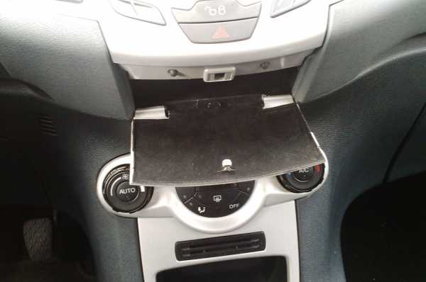

Montato lo sportellino e rivestito con la carta vellutata nera l'interno del cassettino e la parte interna dello sportellino.
Manca solo il sistema di chiusura.
