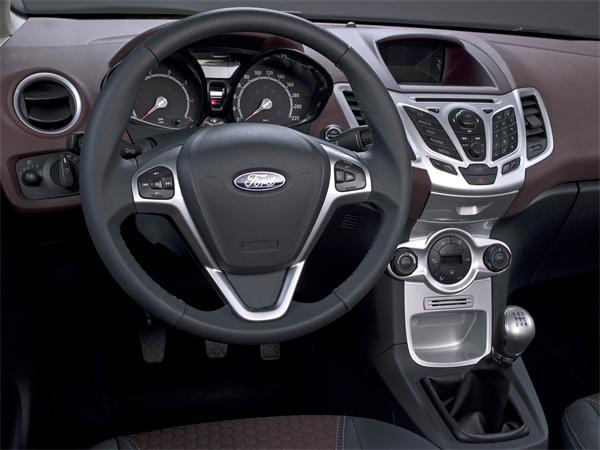

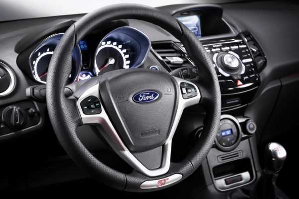

ho notato dalle foto della nuova Fiesta 2013 di preciso la versione ST che in quel famoso cassettino ce' una rientranza come fosse un appilio per aprirlo
qualcuno sa se su questa versione e' stato inserito un cassettino apribile?

Rendere utilizzabile il cassettino sotto lo stereo 07/11/2013 01:39 #252142
Quello che si vede nella foto dovrebbe essere il pulsante per disattivare l'airbag del passeggero se non ricordo male.. :)

Rendere utilizzabile il cassettino sotto lo stereo 07/11/2013 17:11 #252171
@ «marco_flux» hai ragione, credo....
Comunque, nelle due foto postate da «mario101» posso dirvi che la fiesta con gli interni rossi ha il cassettino "segreto" con la maniglia, ma deve essere il modello che in Italia non è mai arrivata... Ma comunque e' il modelo 2008/9 MK7A.
Per la foto della ST, che ha sempre il cassettino, e guardando con attenzione è il modello MK7B / 2013.
Sul cassettino ha un pulsante e delle spie. Che dovrebbero essere gli airbag per il passeggero.
