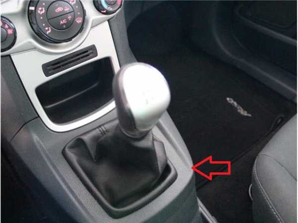

smontare il pomello del cambio 23/08/2017 18:56 #336024
questa è come la mia. quindi dovrei smontare tutto il pezzo torno torno al cambio. come si smonta?
ps una volta tolta la cuffia dalle clip poi dovrei prendere una spillatrice e riattaccarla o cosa?
vorrei cambiare il pomello con uno più carino

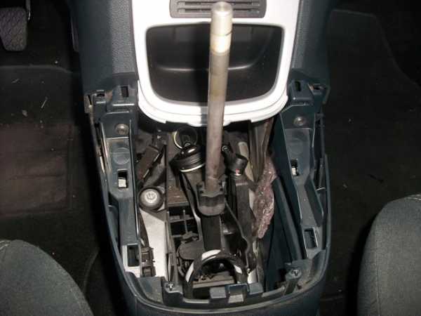

ok.. devi tirare verso l'alto inizia dalla parte dove hai messo la freccia... poi una volta staccata devi svitare il pomello e contemporaneamente girare tutto insieme alla parte in plastica, per togliere il pomello non è necessario smontare la cuffia basta togliete il fermo del pomello
ecco come è fatto sotto...
