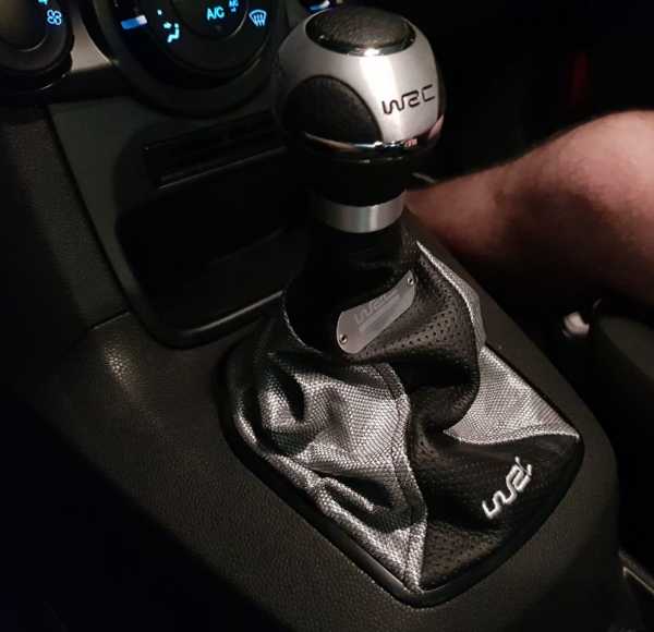

Io ho proprio sostituito cuffia e pomello sulla mia in questo modo, ho tolto l'elastico all'interno alla base della cuffia nuova WRC e poi adattato la base della cuffia facendo i taglietti per l'incastro negli stessi punti della cuffia originale e poi agganciato tutto, senza far rimanere nessuno spazio tra cuffia e pomello.
