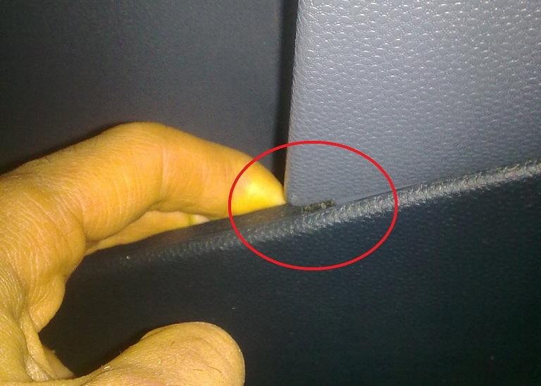

A me vibra la porta destra, solo con alcune frequenze... e la cosa mi infastidisce notevolmente.
Forse ho un orecchio più fino... :-P

la vibrazione della porta destra è comune (anche a me e a jejy vibra)
io ho risolto mettendo uno spessorino nella fessura tra il taschino e il pannello (insomma, devi tenere tirato un po il taschino, così dopo non vibra più :) )
le casse sono tonde da 16,5...per gli adattatori servono quelli acquistabili in ford se ci vuoi mettere altre casse after, altrimenti non ti ritroveresti i buchi per fissarlo con le viti

Mi fai una foto di dove hai messo lo spessore?
Hai un codice o una foto degli adattatori da acquistare?
foto degli adattatori non ne ho perchè non li ho acquistati io.
per lo spessore se puoi attendere stasera perchè tra 5 minuti scappo al lavoro ;)
Non c'è nessun problema ... aspetto a stasera per la foto :-)
vedi io ho questo problema qui, è come se si fosse scollato il taschino. e quindi quando do su il volume vibra.
ho messo uno spessorino di plastica (un paio di mm) all'interno di dove ho cerchiato nella foto (scusa ma non riuscivo a fare una foto dell'interno come si deve)

Mi sa che a me non dipende da quello... ho provato a bloccare la tasca con le mani, ma la vibrazione non smette... :-O
non devi bloccarla, la devi proprio tirare un po verso di te!
fai la prova, a me non vibra più così :)

Si si... ho tirato la tasca, ma la vibrazione si sente sempre :-O
Comunque farò altre prove...
