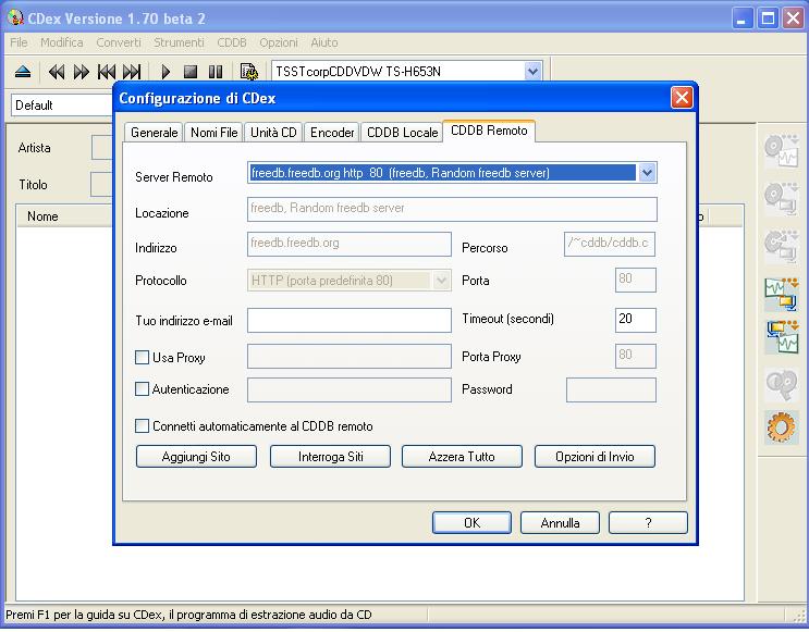

hai provato a fare gli mp3 a bitrate costanti?

Re:Topic ufficiale Sound System 29/04/2010 20:19 #57728
non ho provato perche non so come fare . mi potresti dare iìuna mano?
te ne sarei grato. ma tu non hai il mio stesso problema?????? :woohoo: :S :S :S

Re:Topic ufficiale Sound System 29/04/2010 21:47 #57775
dalberto85 ha scritto:
non ho provato perche non so come fare . mi potresti dare una mano?
allora...procurati un programma per la conversione mp3...consiglio cdex...lo uso da 7 anni!!
sulle impostazioni togli la spunta viariable bitrate o qualcosa del genere e metti constant bitrate...non ricordo bene ma più o meno è così ;)
il mio pss i cd non li ha mai visti :laugh: ma sulla penna ho tutti mp3 fatti a 128 kbps a bitrate costante e va una favola ;)

Re:Topic ufficiale Sound System 30/04/2010 09:18 #57861
ok quindi dovrei convertire file wma,audio ecc in mp3 usando questo programma e va bene. ma per tutti i cd mp3 che già ho si possono riconvertire in "bitrate cosrant" o devo riconvertile in wma per poi ripassarli in mp3? oppure esiste una funzione per correggere gli mp3 che già ho?
grazie ancora per il supporto tecnico..... :ohmy:

Re:Topic ufficiale Sound System 30/04/2010 11:46 #57886
senti io ho provato a consultare le impostazioni del cd ex dove si impostano i bitrate constant?
ti giro le foto del programma

Re:Topic ufficiale Sound System 30/04/2010 21:52 #58029
SAUZER ha scritto:
scusate, ma la scrittina dsp che compare dove ho fatto il cerchiolino, compare anche a voi? ma cosa significa? lo chiedo perche' mi sembra che sia comparsa ora, gli altri giorni no..ma posso sbagliarmi.
indica che...o sono in uso i somandi vocali, o stai facendo una chiamata...
per dalberto...
devi andare al menu encoder...c'è una casella con scritto accanto metodo VBR...va su disattivato
sulla voce qualità metti alta ;)
