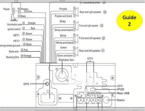

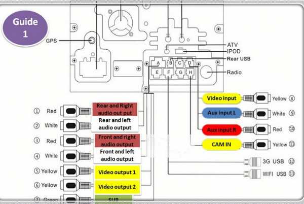

Autoradio Android 4.4 per FOFI MK7 11/06/2015 19:24 #303646
Ho trovato degli schemi online della radio android:
E i connettori anche se non si vede bene
