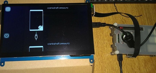

Al primo avvio il raspberry si avvierà un pò più lentamente rispetto alle successive accensioni quindi non preoccupatevi.
Questa è la schermata di avvio:

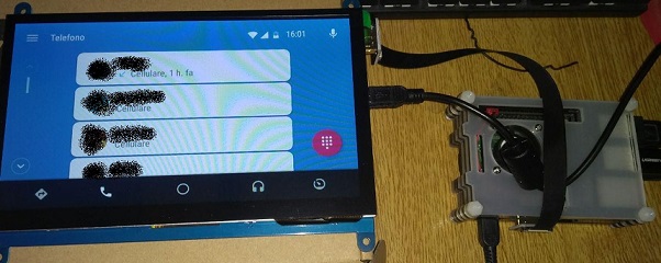

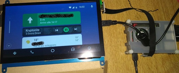

Una volta avviata l’app android auto installata sullo smartphone, e averlo collegato al cavo (nel mio caso microusb) inserito in una delle porte usb del raspberry si avvierà la schermata iniziale (in questa immagine avevo già fatto partire una navigazione e nella pagina principale vengono anche visualizzate le informazioni di GoogleMaps)

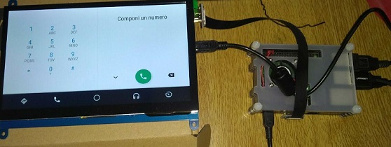

Qui la schermata con la rubrica telefonica ed il dialer

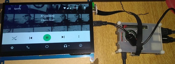

Questa la schermata del player musicale (sto usando spotify ma è possibile usare molte app di riproduzione musicale)

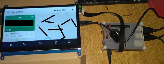

Qui invece la schermata di navigazione utilizzando GoogleMaps (navigazione già avviata)
Gira in modo molto fluido senza rallentamenti di sorta e funziona esattamente come AndroidAuto installato sulle vetture più recenti. Oltre a Maps è possibile usare anche Waze per la navigazione, ed invece di spotify è possibile usare altre app musicali come google play music, basterà selezionare l’app nell'apposita schermata dal menu (da fare una sola volta).
