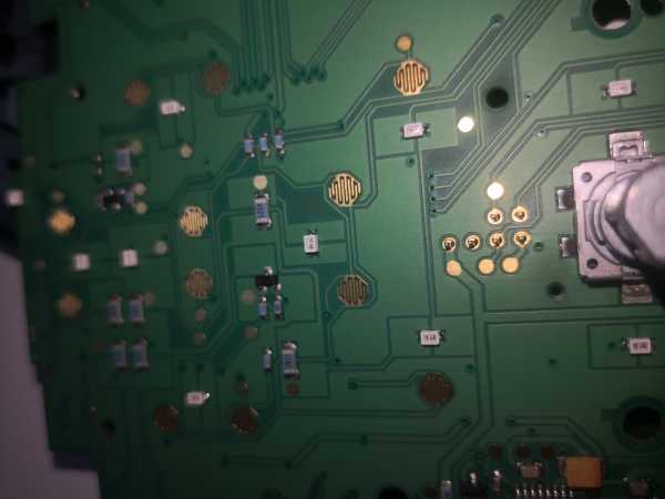

Buon di, Risolto anche io cambiando la tastiera. Ho notato che i pin, non sono saldati. Proverò a saldare i pin ancora con il tempo prendono gioco e fa questo difetto. Vi terrò aggiornati.

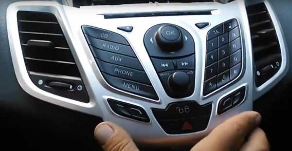

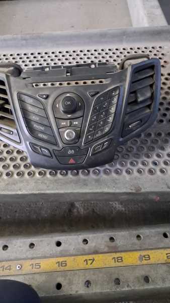

Salve a tutti. Riesumo il post per un quesito.
La tastiera del mio stereo dopo 10 minuti si blocca.
Ho quella con cornice grigia.
Ho trovato un tizio che me la vende ma ha quella nella seconda foto.
Secondo voi può andare bene?
