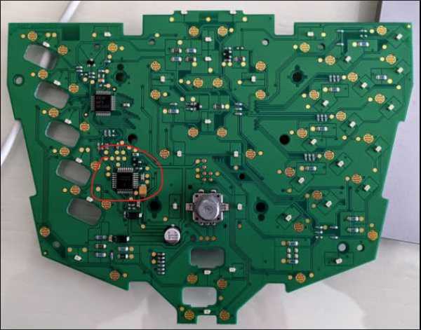

Ho trovato un tecnico su youtube che ha riparato 3 di questi autoradio e ha detto che su TUTTI il componente difettoso era quello che ho cerchiato in rosso. Allego immagine.
Inoltre lui consiglia di verificare che tutte le resistenze non siano in corto.

Sai dirmi che componente è? Tu l'hai cambiato? Ma sembra una cpu, se è cosi poi va programmato....

Ciao, ogni componente ha una sigla sopra, basta ordinare lo stesso ricambio , non occorre programmarlo.
invece ho lo stesso problema, nel rimontare l'autoradio ho rotto il tasto di accensione, ora non fa più lo scatto e la radio non si accende :unsure:
Voi come avete risolto? Dove posso trovare eventualmente il ricambio?
