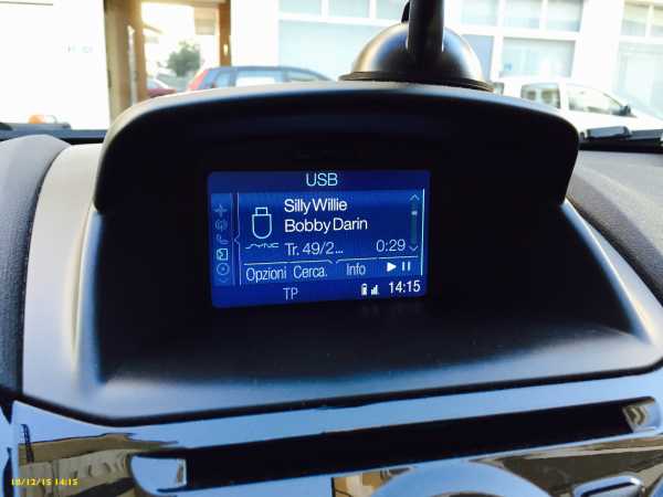

È il premium sound system che ho anche io, ma si legge solo il titolo. Per leggere gli altri tag bisogna premere il tasto info

Re:La difficile scelta della penna USB... 17/12/2015 23:18 #313543
ti assicuro che io vedo sia nome cantante sia titolo della canzone, su due righe diverse :) domani faccio una foto nel caso.
cmq aggiorno....
ho acquistato la penna sandisk cruzer ultra fit 128 gb usb 3.0 e va benissimo nella fiesta :) ci mette un po a leggere la prima volta, poi è istantaneo e va senza intoppi! bisogna solo usare un programma di terze parti per cancellare i file dentro e riformattare in fat32
