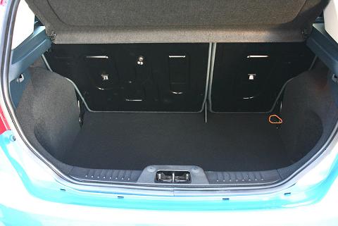

ormai si è fatto tardi non si vede na cippa domani controllo secondo me è la massa comuque alla fine l'ho messo nel bagagliaio perchè sotto il sedile non ci stava

posso sapere dove hai preso la massa??
  • Messaggi: 27939
Re:negativo amplificatore 06/02/2011 21:07 #98787
l'ho presa vicinoo ai sedili posteriori in quel supporto che si deve dello schienale laterale hai capito?
no...non ho capito...
ma come l'hai fissato il filo della massa??

li lo incastrato fra il supporto e la carrozzeria
e allora come pretendi che ti funziona?? la massa va avvitata alla carrozzeria con un occhiello, dado (se il buco è già filettato altrimenti ci va anche un controdado se il buco lo fai tu con il trapano)...oltretutto va messa in una parte metallica priva di vernice...

ha ragione la mia ragazza sono de coccio :D ditemi un posto dove metterlo e scusatemi :(
