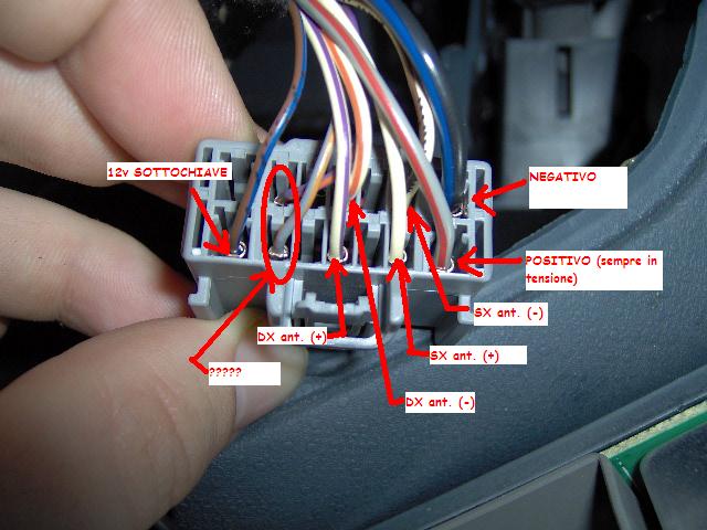

Ti consiglio di prendere come remote il cavo +12v sottochiave che hai dietro l'autoradio. Ovviamente facendo una "Y" in modo tale da non toglierlo dall'autoradio.
Ed infine metti l'adattatore in passivo.
Questo perché andando ad agire con resistenze sulle uscite dell'autoradio rischi di inguaiare le impedenze con grossi rischi sui finali.
Invece quello che ti consiglio io è la soluzione meno invasiva.

il fatto è che sull'autoradio della fiesta plus non c è un cavo remote a differenza del pss che è sulle titanium c è un unico cavo che porta una tensione +12 sempre all'autoradio anche quando è spenta.Ora forse dico una fesseria,ma mettere dei piccoli relè che chiudono il contatto quando la tensione supera il valore di quando l'autoradio è in stand by è possibile?

Ancora mi ha postato 2 volte il messaggio e non riesco a capire perchè,comunque ragazzi un piccolo passo avanti,ho scoperto che il remote della centralina phonocar,quando chiudo la macchina mi fa spegnere l'ampli,quindi nn rischio di mandare la batteria a zero se me lo dimentico :)e poi se volessi tenere spento l'ampli con l'auto accesa(cosa che accade molto raramente)ho messo un piccolo interruttore sul remote...:)

Se leggevi i vecchi post (dovevi fare un paio di cerca in piu :)) avresti scoperto che putroppo l'alimentazione della radio cessa solo quando chiudi l'auto... Cmq meglio cosi hai risolto in fretta e direi egregiamente il tuo problema...

Sulle plus non c'è il remote ma c'è il +12v sottochiave, ovvero un cavo dove passano +12v solo quando giri la chiave nel cruscotto.
Io ho usato quello anche perché non spengo mai lo stereo quando sono in macchina.

io l'ho comprato 1 mese fa perché avevo l'ampli con ingressi hi-level ma utilizzandoli si sentiva il ronzio nei tweeter con il phonocar 5/142 ho risolto il problema, per quanto riguarda il remote se lasci il portellone aperto x prova noterai che se chiudi la macchina con la chiave dopo qualche secondo l'ampli si spegne e lo stesso succede se stai un pò a porte aperte senza chiuderla a chiave all'incirca quando si spengono le luci dell'abitacolo si spegne anche l'ampli
