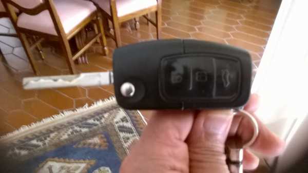

Re:Soluzione finale per la chiave a scatto! 19/02/2017 12:44 #330972
No la codifica me la sono fatta io con la diagnosi... La codifica in Ford risulta necessaria solo per le auto prodotti dal 2011...
Mi sembra di essere stato chiaro... I chip cinesi nn funzionano e inutile provarci! Quindi due soluzioni:
1)avete la chiave di riserva, non la usate, bene apritela togliete il transponder e lo inserite nella nuova chiave. Questa dopo aver lavorato la blade(la parte metallica che va nel blocchetto) funziona direttamente senza programmazioni
2)non volete rovinare una chiave, volete un'altra chiave completa, vai da quello che ti lavora la chiave è chiedi un transponder silca T17, lo inserisci nella chiave dopodiché devi programmare questo transponder in centralina.
Per il telecomando la procedura è la stessa in tutti i casi è puoi farlo anche da solo
Foto del risultato finale di una che ho fatto in settimana
