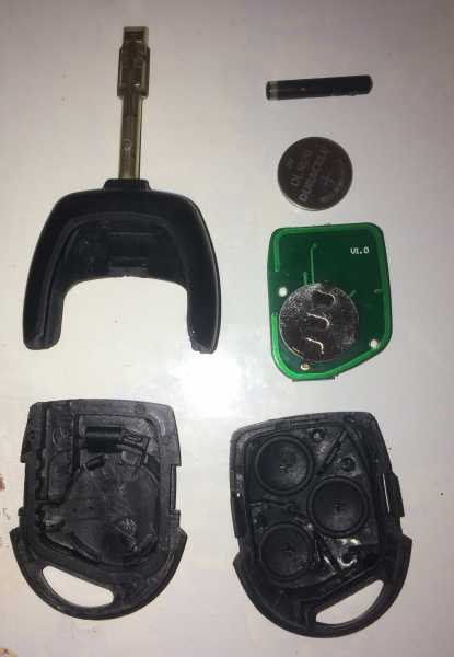

Soluzione finale per la chiave a scatto! 03/03/2019 22:46 #351857

Io nel 2020 ho preso questa chiave per la mia fiesta del 2009 che comprende elettronica e il trasponder, per fortuna il trasponder era di qualità altrimenti poi te ne accorgi che la chiave non viene sempre riconosciuta, a me capita veramente di rado.
Dopo aver fatto sagomare la lama, poi utilizzando Forscan, cercando nel loro forum ho trovato la guida che spiega passo passo la procedura per aggiungere e togliere chiavi, praticamente ho lasciato dentro le due chiavi originali ed ho aggiunto quella che ho preso su aliexpress.
Ora ho visto che hanno fatto pure una versione più bella della chiave, ma ovviamente non so se funziona.
Ah bisogna precisare che funziona sui veicoli pre 2011, poi le cose sono cambiate e si può fare solo andando alla ford.
