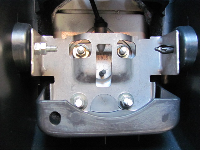

per il fissaggio del tunnel centrale l'unica soluzione è questa

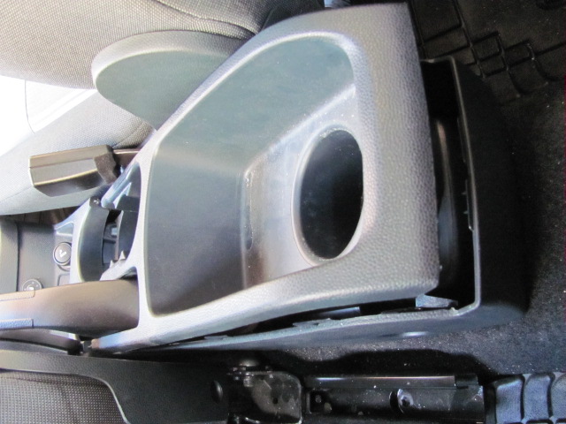

Re:Bracciolo porta oggetti topic definitivo 05/08/2010 12:44 #75017
il coperchio si togie facilmente

Re:Bracciolo porta oggetti topic definitivo 05/08/2010 13:00 #75019
togliete le viti laterali in plastica ( vedi la destra ) e sostituitele ( vedi la sinistra )

Re:Bracciolo porta oggetti topic definitivo 06/08/2010 22:17 #75145
Renato ha scritto:
quelle viti in ferro e i dati di che dimensioni sono?? se mi dite le dimensioni io vado in ferramenta a comprarle.....

Re:Bracciolo porta oggetti topic definitivo 07/08/2010 14:19 #75172
la soluzione di renato mi sembra senza dubbio la migliore...consiglio però bulloni autobloccanti ;)
x chi acquista quello della ford i bulloni escono all'interno e vengono sostituiti a quelli di plastica....
