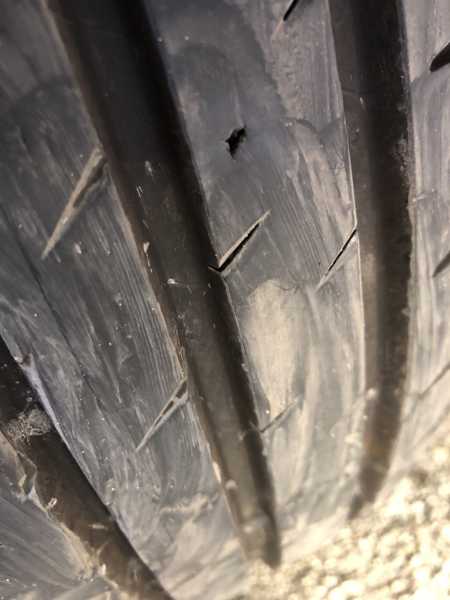

Ciao ragazzi, penso sia una cavolata ma nel dubbio volevo chiedervi se potessero presentarsi problemi per un piccolo “foro” superficiale sul battistrada, causato da un piccolissimo frammento di vetro penetrato all’interno (ora l’ho tolto, diciamo che era alto circa 3mm). Gli pneumatici sono praticamente nuovi, hanno due mesi.
Grazie anticipatamente!

Vai tranquillo...

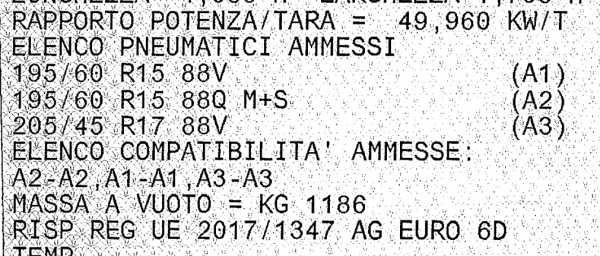

Ho appena acquistato una fiesta active 1.5 tdci 85.
L'auto monta di serie cerchi da 17"
In attesa che arrivasse in concessionaria mi sono messo in cerca dei 16" per montarci le invernali. Parlando col venditore durante la compravendita mi diceva appunto che quelle da 15" risulterebbero piccoli (assumevo quindi che il 16" rientrasse tra le misure utilizzabili.)
Bene, acquisto i cerchi oz msw24 (bellissimi) e oggi l'amara sorpresa natalizia... sul libretto fresco di stampa il16" non è indicato (15 o 17)...
Sapete costi e tempi per ottenere l'omologazione?
Grazie e buon Natale

Se sono omologati NAD, vai dal gommista che te li monta e ti rilascia un certificato.
Con quel certificato vai un MCTC, e dovresti cavartela con una cinquantina di euro... forse meno.

Si sono omologati NAD.
Grazie per il consiglio

Guarda bene in fondo alla pagina delle gomme montabili, dovrebbe esserci la dicitura "pneumatici in alternativa" e dovrebbero esserci anche i 16... Sennò questa mi è nuova che abbiano tolto i 16 dalla fiesta!

Alla fine ho sentito il gommista... sembra fattibile, vedremo a gennaio costi e tempi!

Spesso c'è un'altra sezione con scritto "pneumatici in alternativa".
Guarda:
www.fordfiestaitalia.com/forum/34-proble...-termiche.html#86511

Proviamo a chiedere. Ragazzi possessori di mk8, vi risulta che la nuova fiesta non può montare cerchi da 16"? Potete controllare i libretti?
