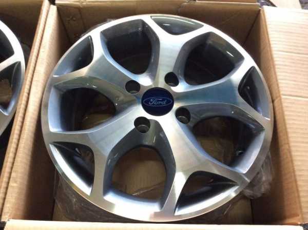

Ciao ragazzi, sapete dirmi se questi cerchi in immagine possono essere montati su una fiesta prerestayling del 2012?
Attualmente su i 15 di serie montano queste gomme 195/60/r15 nel caso i cerchi vadano bene possono essere montate anche su i nuovi?
grazie in anticipo :)

Misura cerchio 15": 6J x 15 ET 47.5 attacco a 4 fori 4x108
:P :P
Nikkk ???? e quindi possono montare sulla nostra fiesta?

e che non lo vedi... :laugh: cambia appena ET ..ma neanche 3 mm non se ne accorge nessuno..ad essere pignoli bisognerebbe sapere anche il diametro del mozzo,ma se sono originali ford penso vadano bene

Ciao signolo, ti confermo che la gomma vecchia può essere montata sul nuovo cerchio. Il cerchio va sicuramente bene ma come dice nik controlla il foro di centraggio che deve misurare 63,4 mm. Oppure buttalo su così per verificare che sia tutto ok.

Buongiorno a tutti, ho una Fiesta Titanium del 2009 con i famigerati 195/45 r16. Vorrei passare alla misura da 15. Sono installabili i cerchi da 15 della Fiesta dal 2002 al 2008 con 6Jx15" et52,5 interasse 4x108?

L'off set è un po' altino! La tua usciva con un cerchio et 47,5. Il resto delle misure è ok, il cerchio calza. Io non rischierei se non hai modo di verificare. Potrebbe toccare all'interno una volta gommato. Sono solo 5 mm di differenza però la versione precedente alla tua era un po' diversa quindi non ci metterei la mano sul fuoco.

Anche a me sembra di ricordare che non vanno bene.
