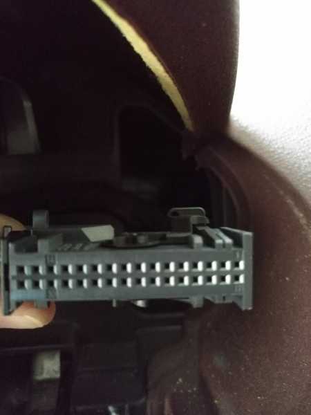

Salve,
Ho il problema di non avere i cavetti di colore bianco e verde/Marrone sui pin 8e9.
Ora a quanto pare dovrei connettere i cavi ai punti 27e28, come letto su di un altro forum, rispettivamente del connettore del quandro strumenti. Per quanto possa essere semplice inserire i cavi sul connettore del volante risulta difficoltoso su quello del quadro strumenti. Nella foto si vede che il connettore è tutto chiuso. Qualcuno lo ha già fatto o saprebbe come fare? Grazie

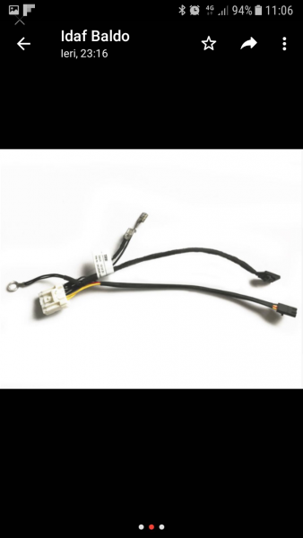

[GUIDA] post-montaggio cruise control 16/05/2018 00:00 #346027
Questo è il cablaggio che ho comprato io compreso nel kit.
È marchiato trw

[GUIDA] post-montaggio cruise control 22/08/2018 13:12 #347998
È marchiato trw
scusami dove hai trovato il cablaggio completo ? io l'ho appena ordinato su ali.. ma non mi sembra ci sia il talloncino recante l'azienda.

[GUIDA] post-montaggio cruise control 26/08/2018 21:22 #348132
È marchiato trw
Ha l'etichetta TRW perché è un cablaggio per volanti con singola pulsantiera, ma è stato modificato. Quelli originali a doppio spinotto (cruise e autoradio) hanno i cavi totalmente neri e sono avvolti nel nastro telato. Su aliexpress vendono solo roba non originale per quanto riguarda mostrina, cavo e pulsante
