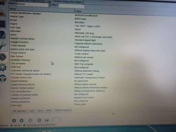

Quando attivi il sensore pioggia se hai anche cambiato il devioluci ti funziona tutto, la voce da attivare in forscan è una sola

Ma nessuno ha attivato le luci auto???
Στάλθηκε από το SM-G950F μου χρησιμοποιώντας Tapatalk
Inviato dal mio Pixel 2 XL utilizzando Tapatalk
Ah no, scusa, c'è la voce in forscan mi pare che si chiama proprio luci automatiche

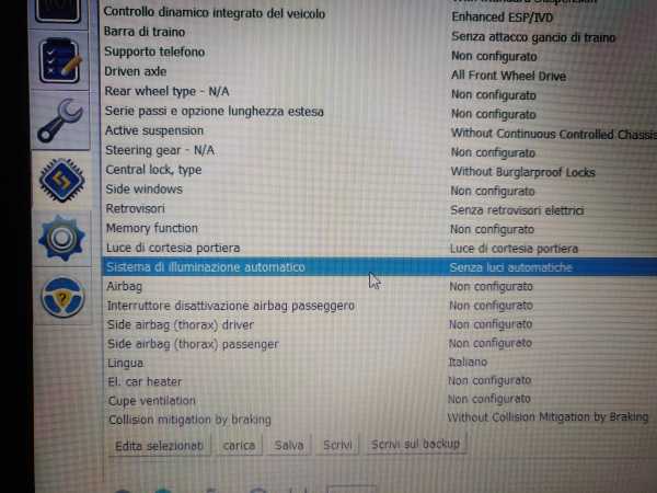

Io non le ho attivate, ma vado a memoria.. qualcosa c'era che diceva dei fari automatici, prova a cercare qualcosa come tipo fari

ma come e possibile che non la trovo.....sto impazzendo

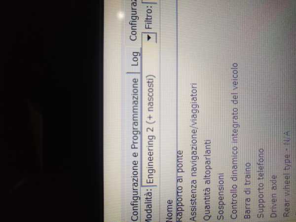

Prova in alto vicino alla modalitá ingegnere diciamo, a selezionare anche le voci nascoste
Trovato qui:

quindi devo mettere engineering 2???grazie mille intantoAbertobattistin ha scritto:

Esatto, prova con engineer 2

lo ho trovato.ed ad dire il vero era gia stato attivato.il problema e che non funziona,e per questo che mi sono confuso.invece il sensore pioggia a posto.qualche idea di cosa potrebbe essere??

Ma il devioluci lo hai cambiato?
