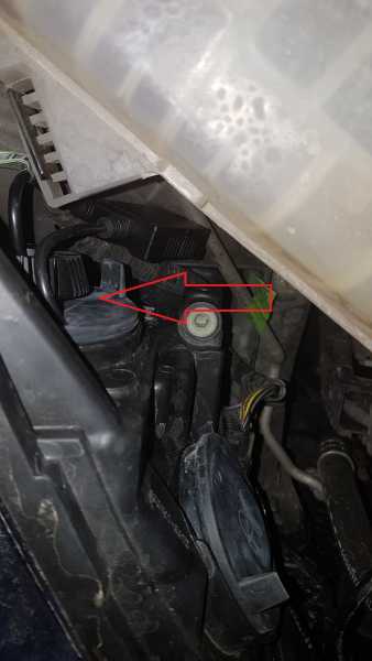

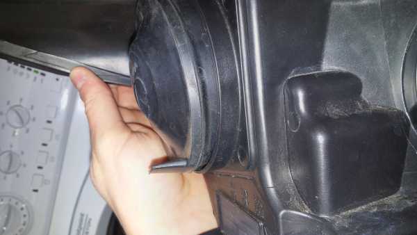

Sulla mia mk7b del 2013, dopo aver cambiato le luci interne con quelle a LED, ho avuto voglia di sostituire anche quelle per gli anabbaglianti
La scelta è caduta su queste:
www.amazon.it/Safego-Lampadine-dellautom...ywords=safego+h7+led
Arrivate in 24 ore scarse tramite corriere, ho creduto di andare nel panico a montarle, proprio per la mia scarsa manualità

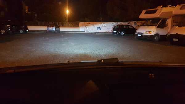

Il risultato sembra soddisfacente, anche se questa foto è stata fatta in un parcheggio illuminato

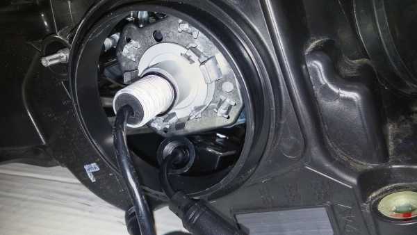

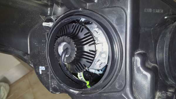

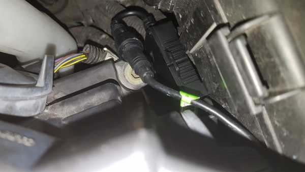

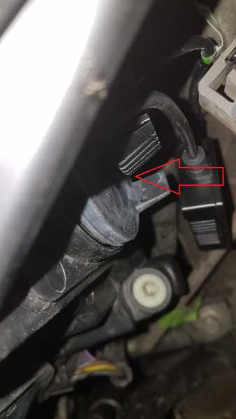

X i dissipatori, ho risolto "comodamente" svitandoli dalla lampadina, facendo 2 piccoli taglietti sul coperchio in gomma per poter far passare cavetti e dissipatore,
Dall'esterno, questo è il risultato, non dovrebbero dare alcun fastidio, che ne dite?
Adesso, il prossimo, obbligato step sarà di passare ai LED anche per gli abbaglianti... la differenza è imbarazzante
Saranno graditissimi i Vostri consigli per la scelta delle lampadine, nel frattempo spero di essere stato utile, anche in parte.

Non sono per niente male, credo siano quelle messe da palmarex. Appena ne hai la possibilità potresti fare una foto del fascio dall'interno della fiesta, ma su strada buia?
Cmq secondo me i dissipatori ti conviene avvitarli al contrario, diminuisci la lunghezza della lampada e in questo modo dal lato guida non dovrebbe toccare la scatola fusibili

Non tocca da nessuna parte
Oggo sono via con altra auro... foto dark al piu presto

Montate da oltre 6 mesi e la soddisfazione è sempre la stessa. Vanno davvero bene. Io però ho messo tutto dentro al faro. Fuori concorso tappi non esce nulla
Io non riuscivo... non entrava nulla.

Nel pomeriggio vi posto qualcosa. Per gli abbaglianti nulla, il problema è sia l'adattatore che la parabola.

Si per ora ho rinunciato. Se in futuro si troveranno lampade H1 senza dissipatore potrei ripensarci.
Poi ho messo il dissipatore al contrario e ho fatto un piccolo incavo
Infine ho chiuso col tappo, non arriva a battuta completamente, ma è chiuso bene.

Ottimo, io non sono riuscito a far entrare la "scatolina", per cui ho desistito, ma non dovrebbero esserci problemi.... spero
