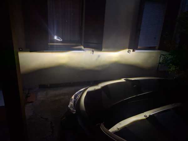

Strade buie non ne ho trovato,fatto solo un paio di scatti al volo contro un muro. Anche se fatte col cellulare le foto sono state fatte a ISO 400 e apertura fissa 1/4-1/20-1/60.
Il fascio risulta molto ampio e profondo, sicuramente più delle alogene, come si può notare inoltre dalla seconda e dalla terza foto,non ci sono riflessi, riverberi, bagliori sopra il cut-off...e quindi nessun fastidio.
Dimenticavo l'auto non era parcheggiata frontalmente al muro ma in senso obliquo

Re:Luci anabbaglianti LED 01/05/2018 12:23 #345570
Cercherò quanto prima di fare qualche foto decente :)

Re:Luci anabbaglianti LED 01/05/2018 22:00 #345599
Cavolo sembra veramente interessante il fascio. Facci sapere come ti trovi

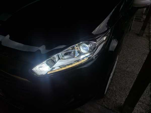

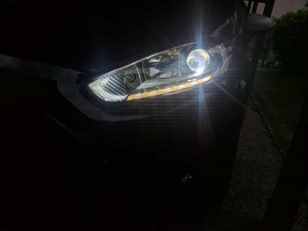

Ho montato anche io le lampade led, non quelle safego come avevo detto ma queste senza centralina BeiLan H7 LED Lampadine Fari Anteriori per auto 25W 4000LM 6500K Luce Bianco Super Luminoso Lampada Impermeabile IP65 con Chip CSP DC9-32V Sostituisci per Alogena o HID Luci Bulbi per Esterno - 2 pezzi senza CANBUS www.amazon.it/dp/B01KTE11MW/ref=cm_sw_r_cp_api_i_Vx16AbET2ZGC7
, il fatto di avere la centralina dentro al faro non mi ispirava.. ho fatto controllare la regolazione da un elettrauto ed è a posto.. appena potró guidare di nuovo vi posto qualche foto intanto queste

Incredibile...adesso devi trovare il modo di sbiancare la striscia led :laugh: :laugh: :laugh:

Re:Luci anabbaglianti LED 02/05/2018 22:47 #345634
A parte gli scherzi ,dal vivo ,come appare la differenza di colore tra striscia e lenticolare?

Re:Luci anabbaglianti LED 02/05/2018 23:01 #345636
La fotocamera del cellulare esagera sicuramente nel bilanciamento del bianco e le diurne sembrano gialle, ma tieni in considerazione che io vedo la differenza di tonalità tra le anabbaglianti 4300k e le posizioni osram led driving da 4000k, con le lampade 6500k sarà ben più che evidente, sembreranno giallerrime!!!
