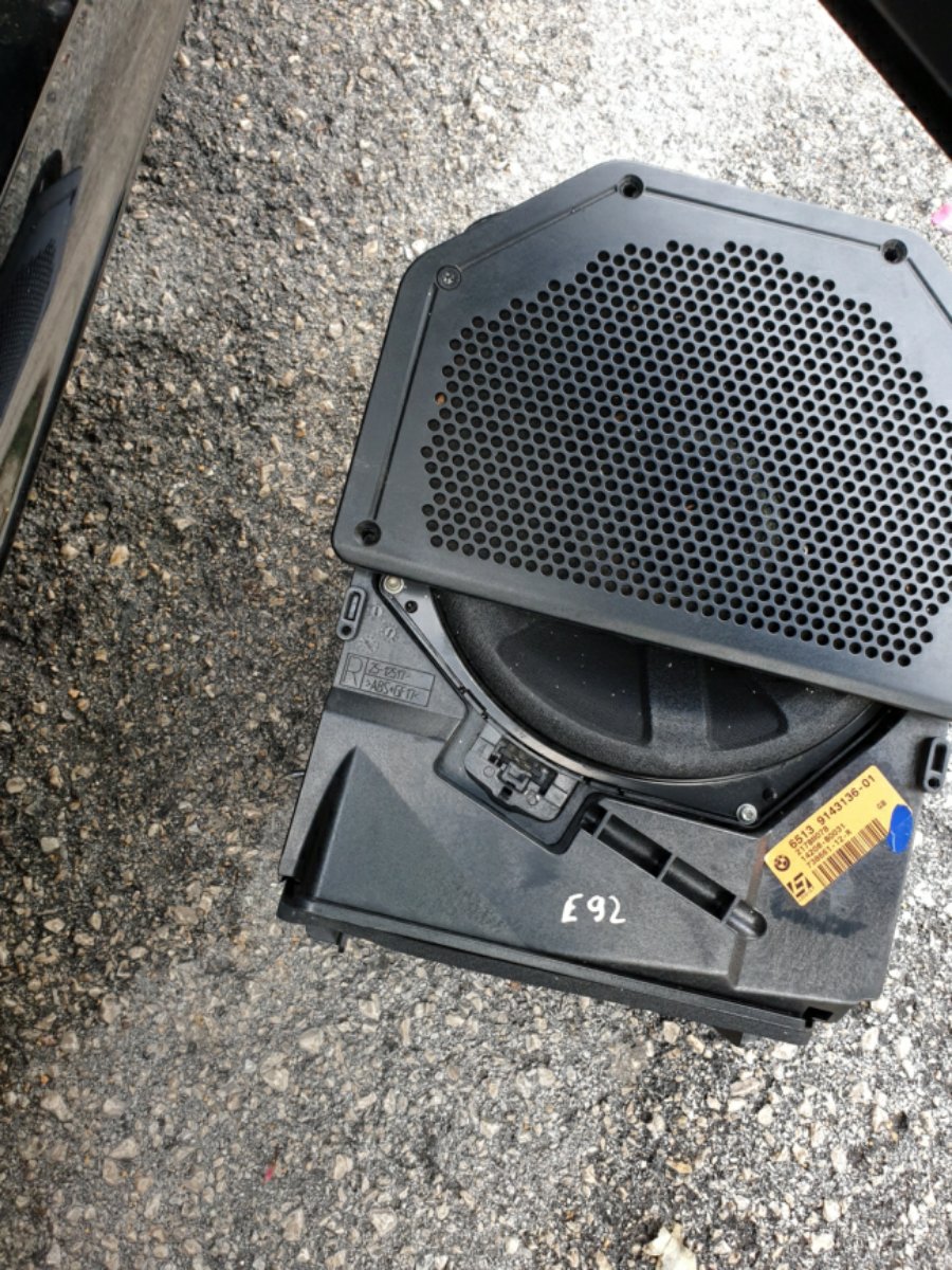

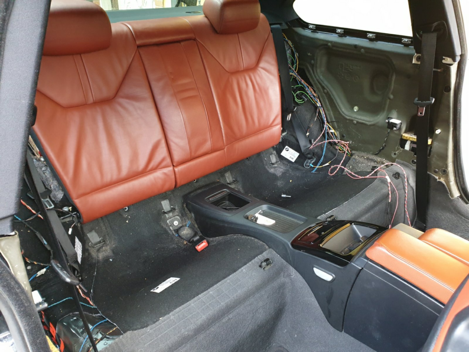

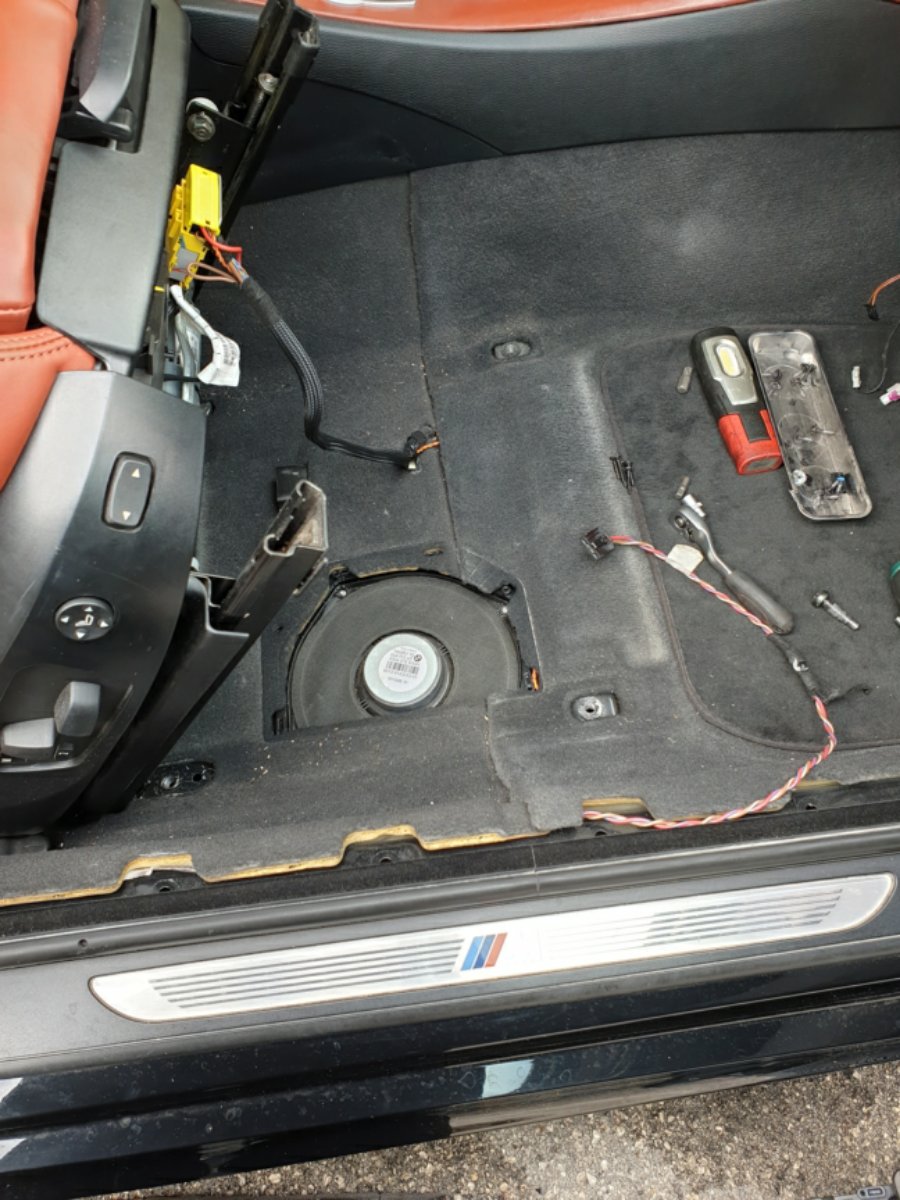

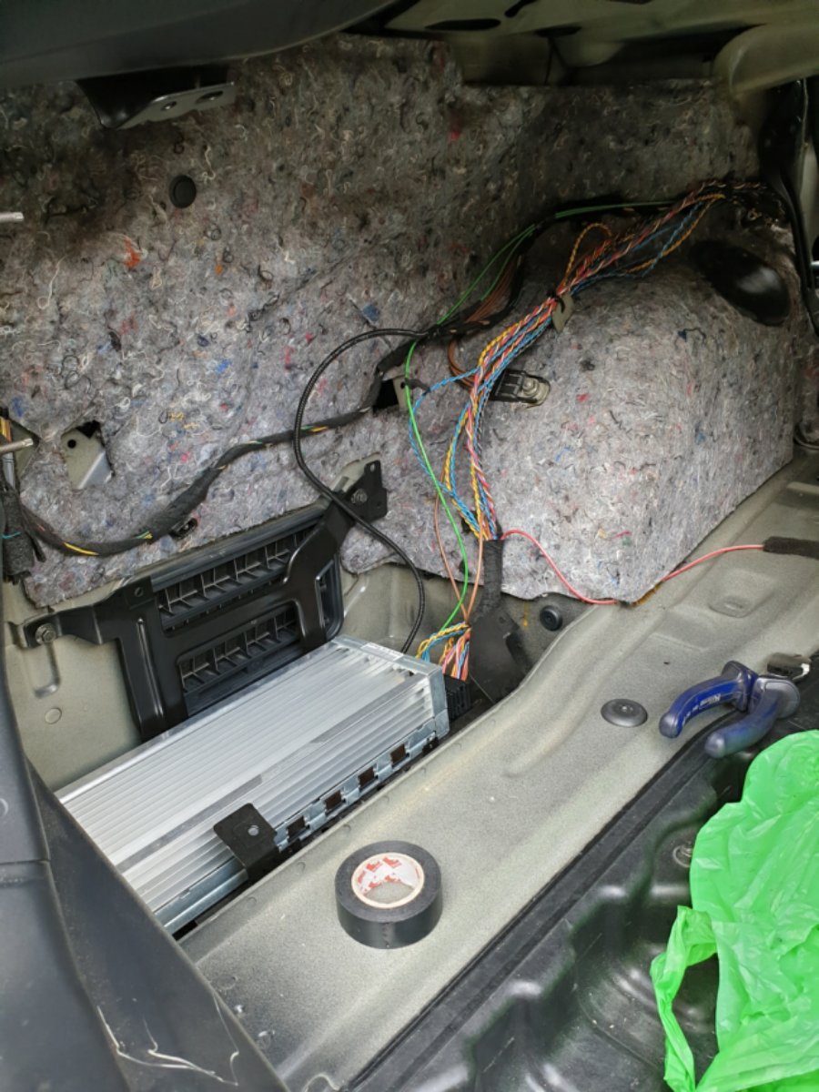

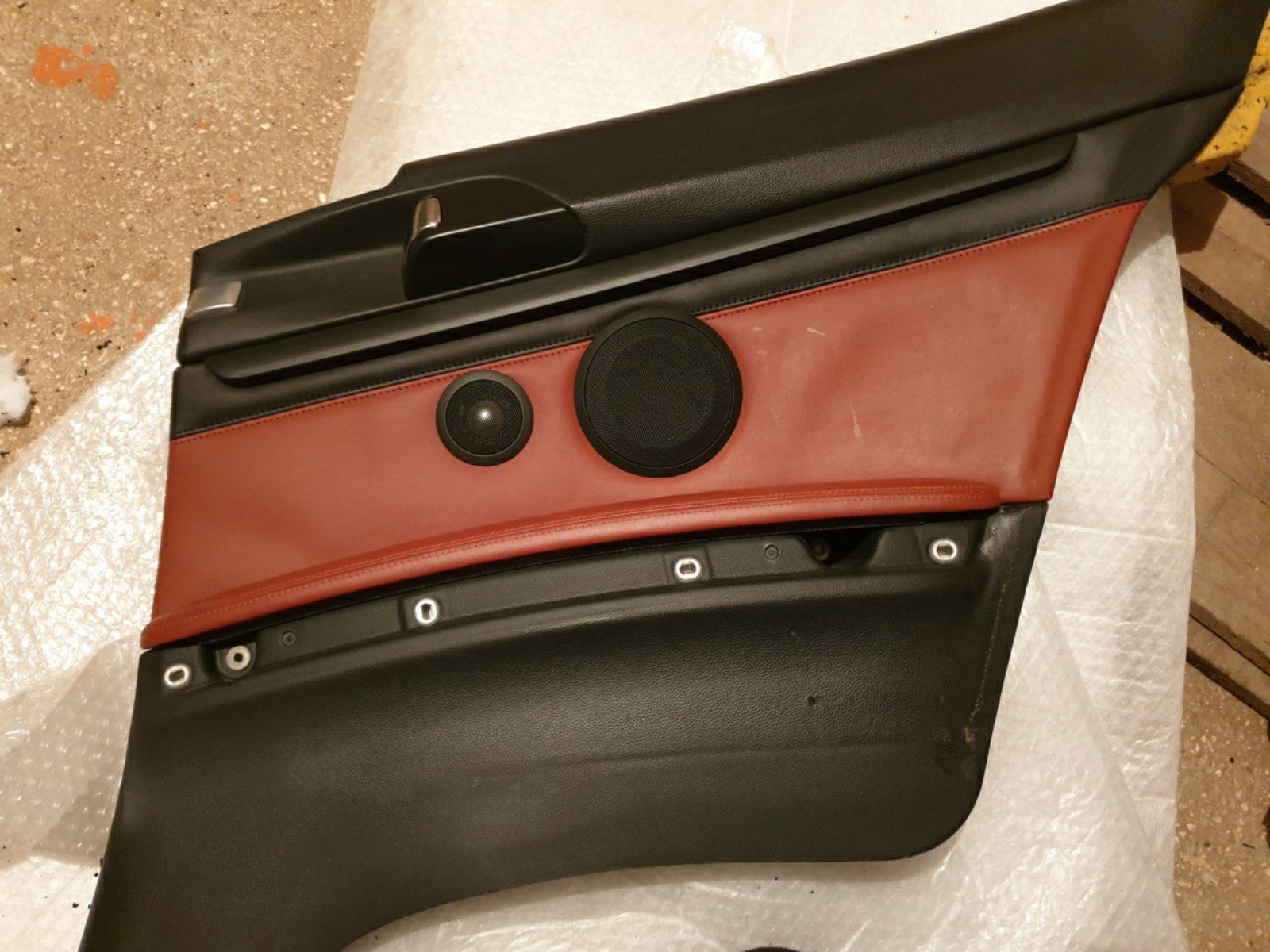

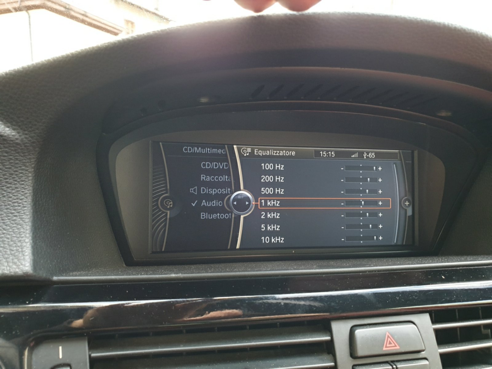

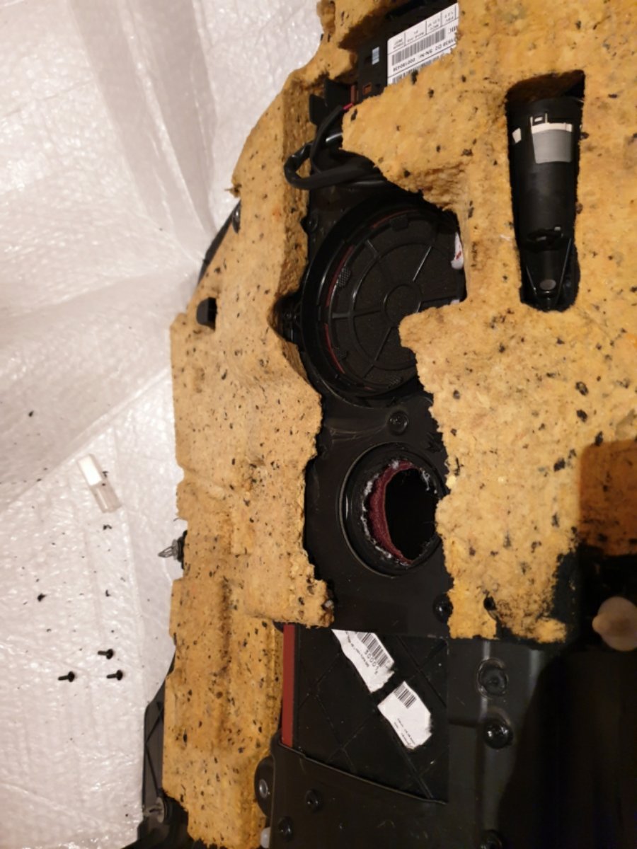

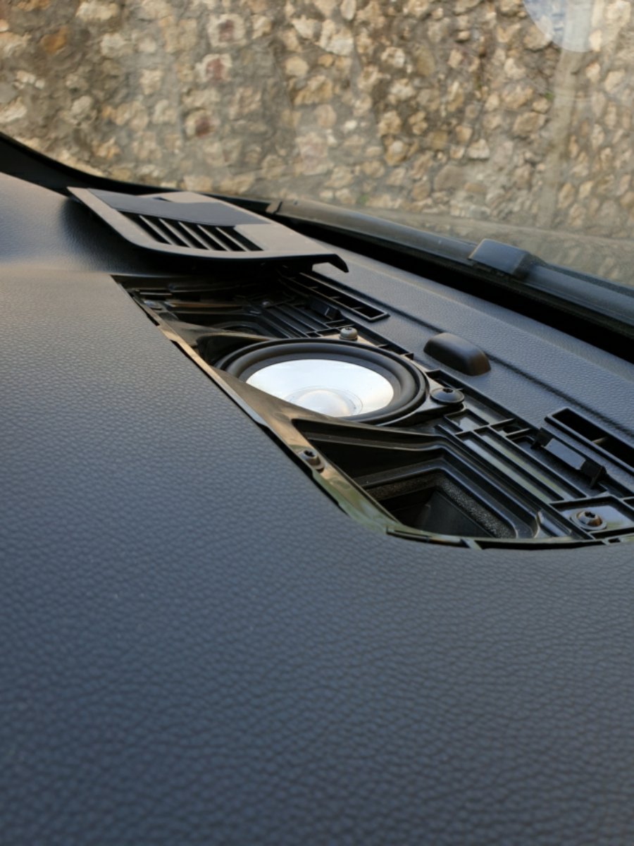

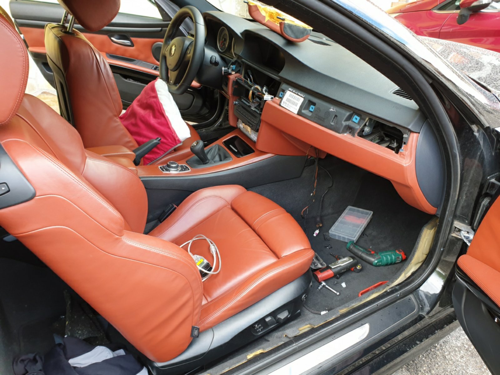

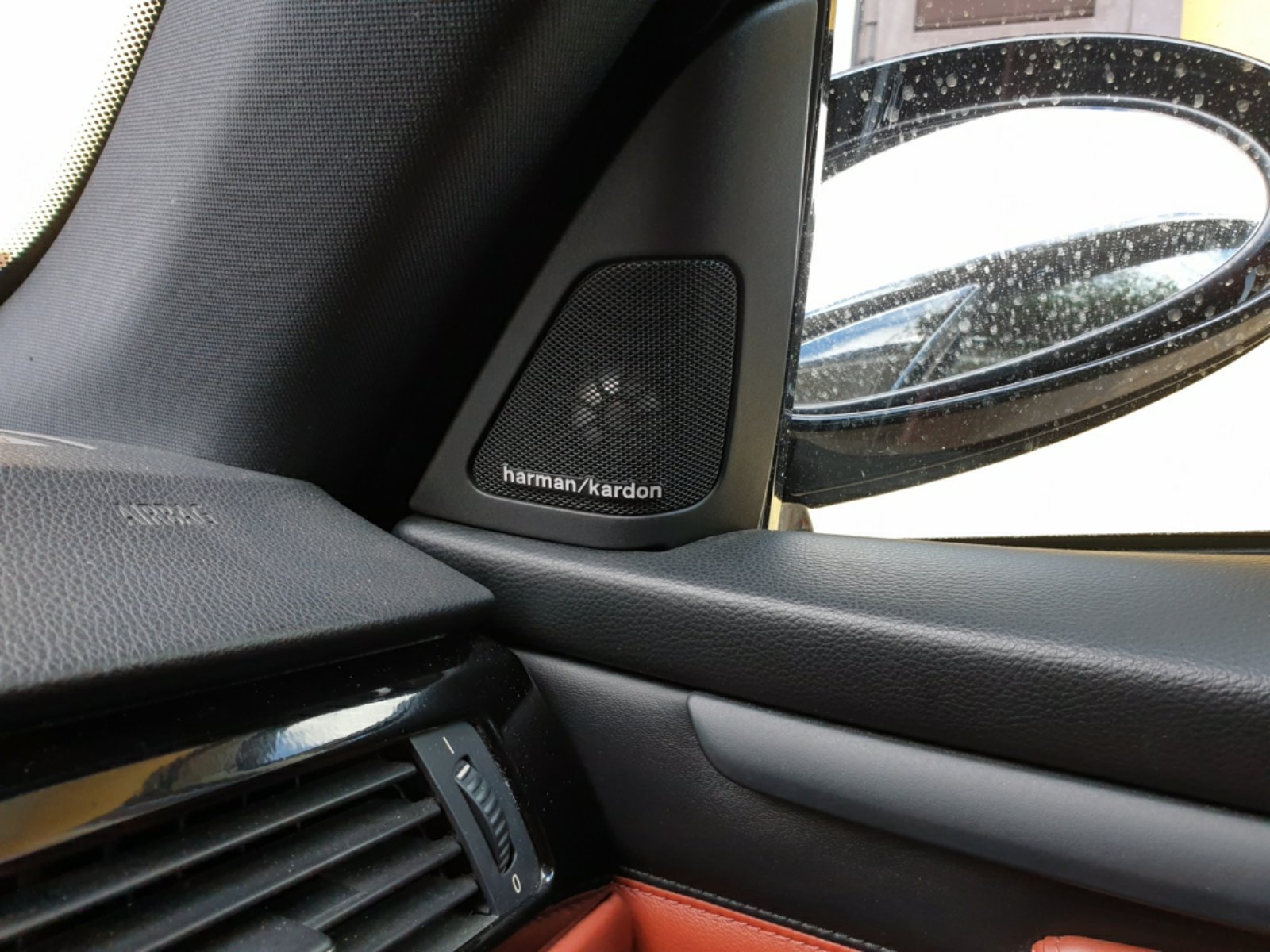

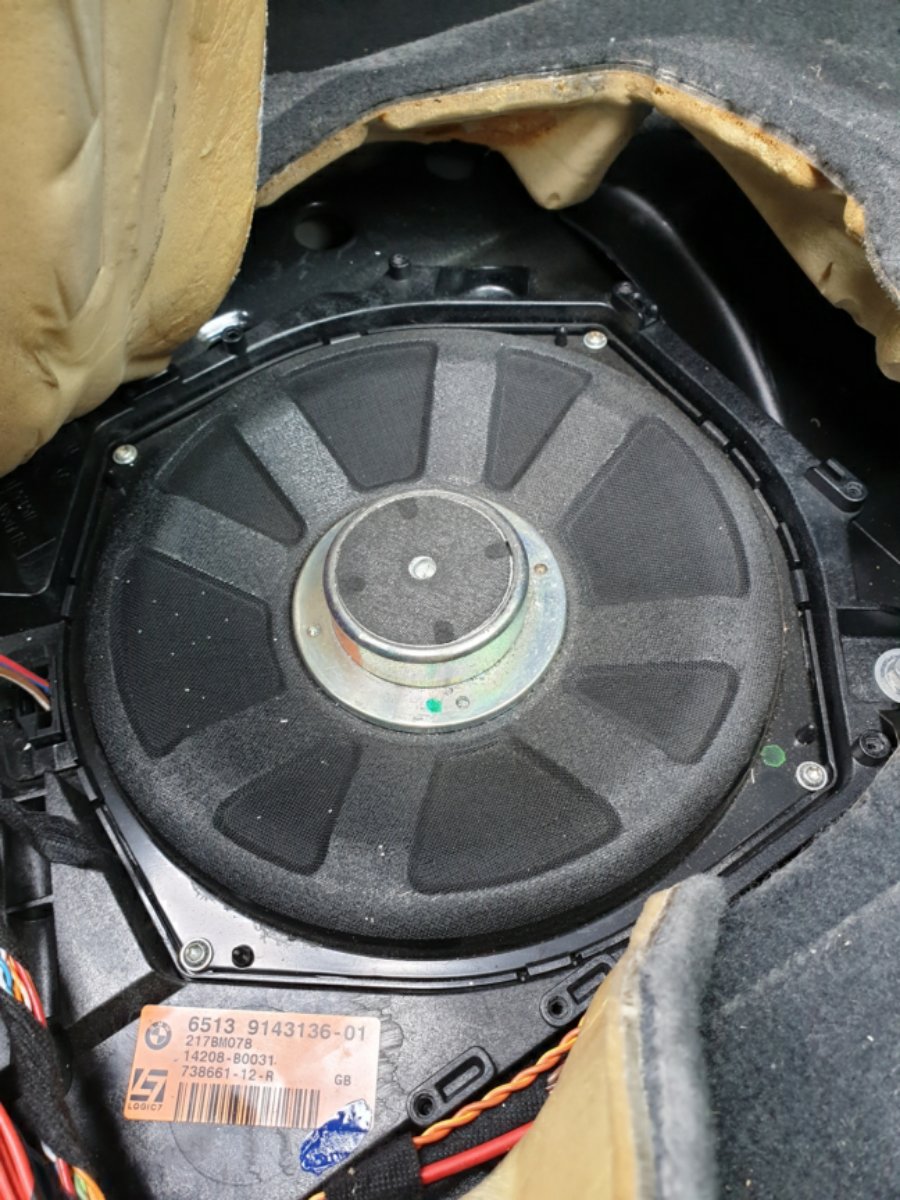

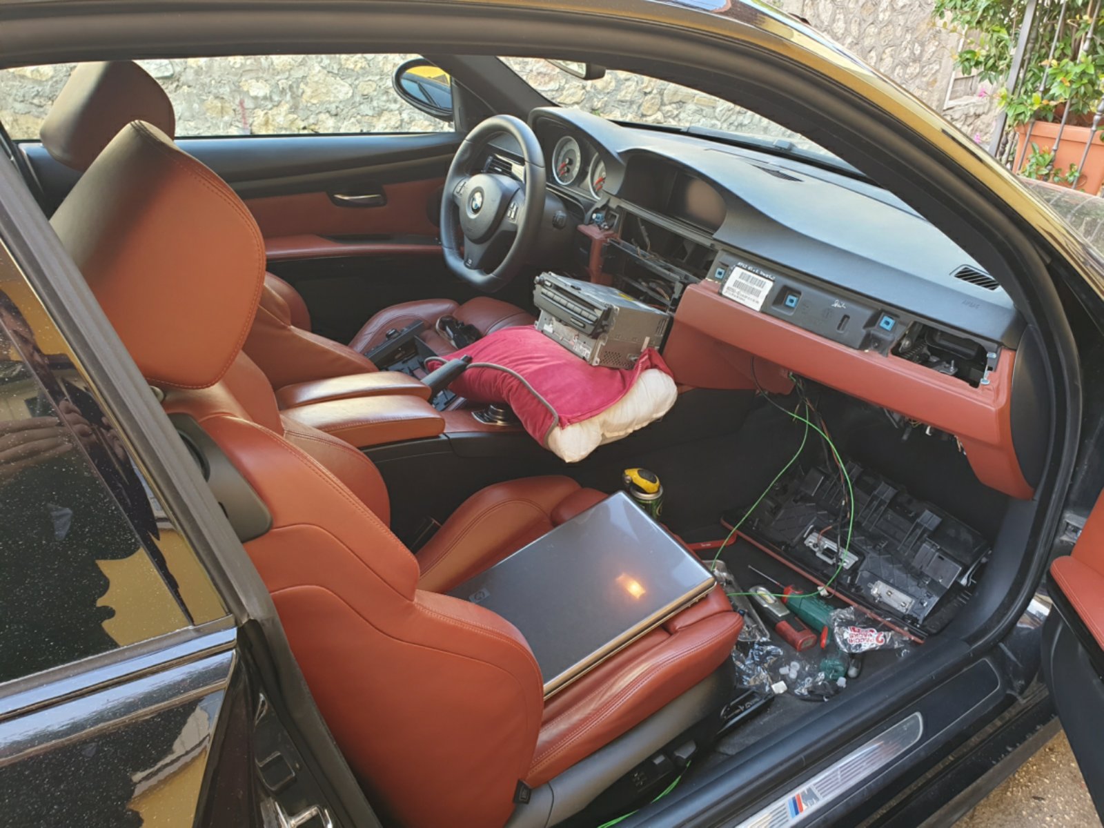

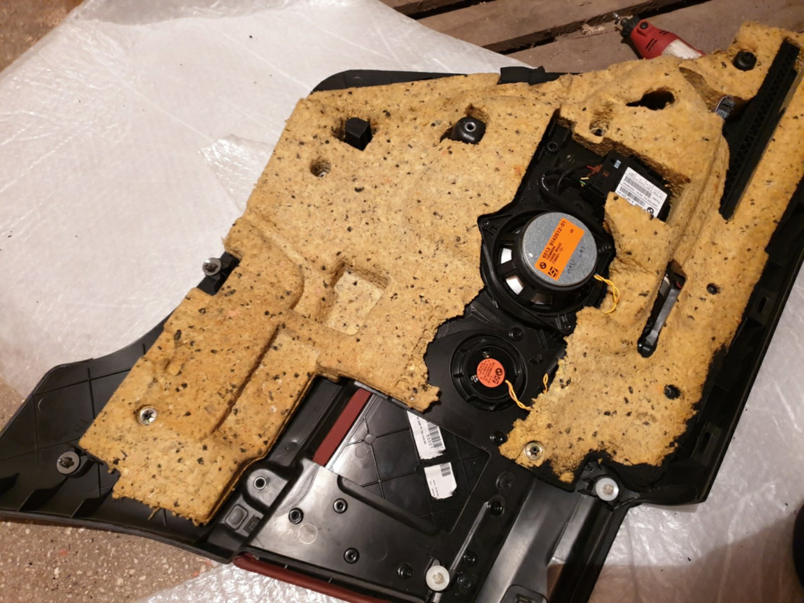

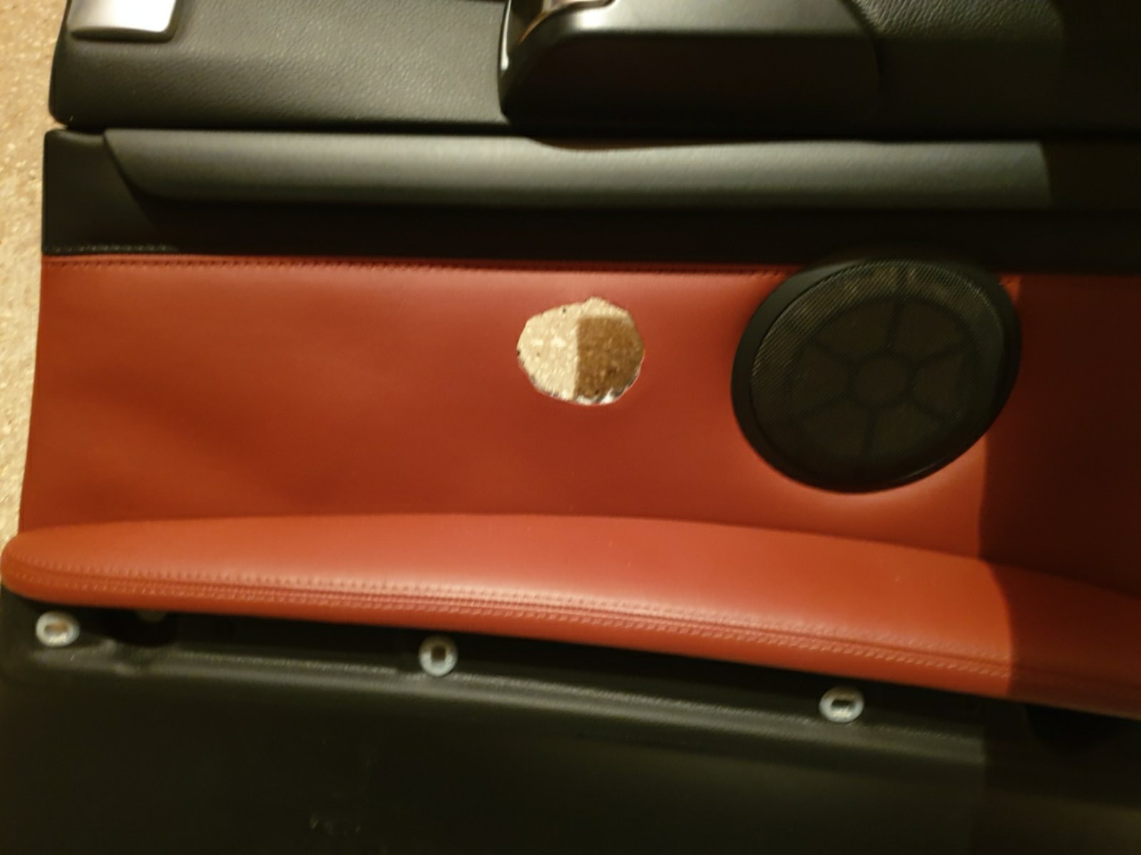

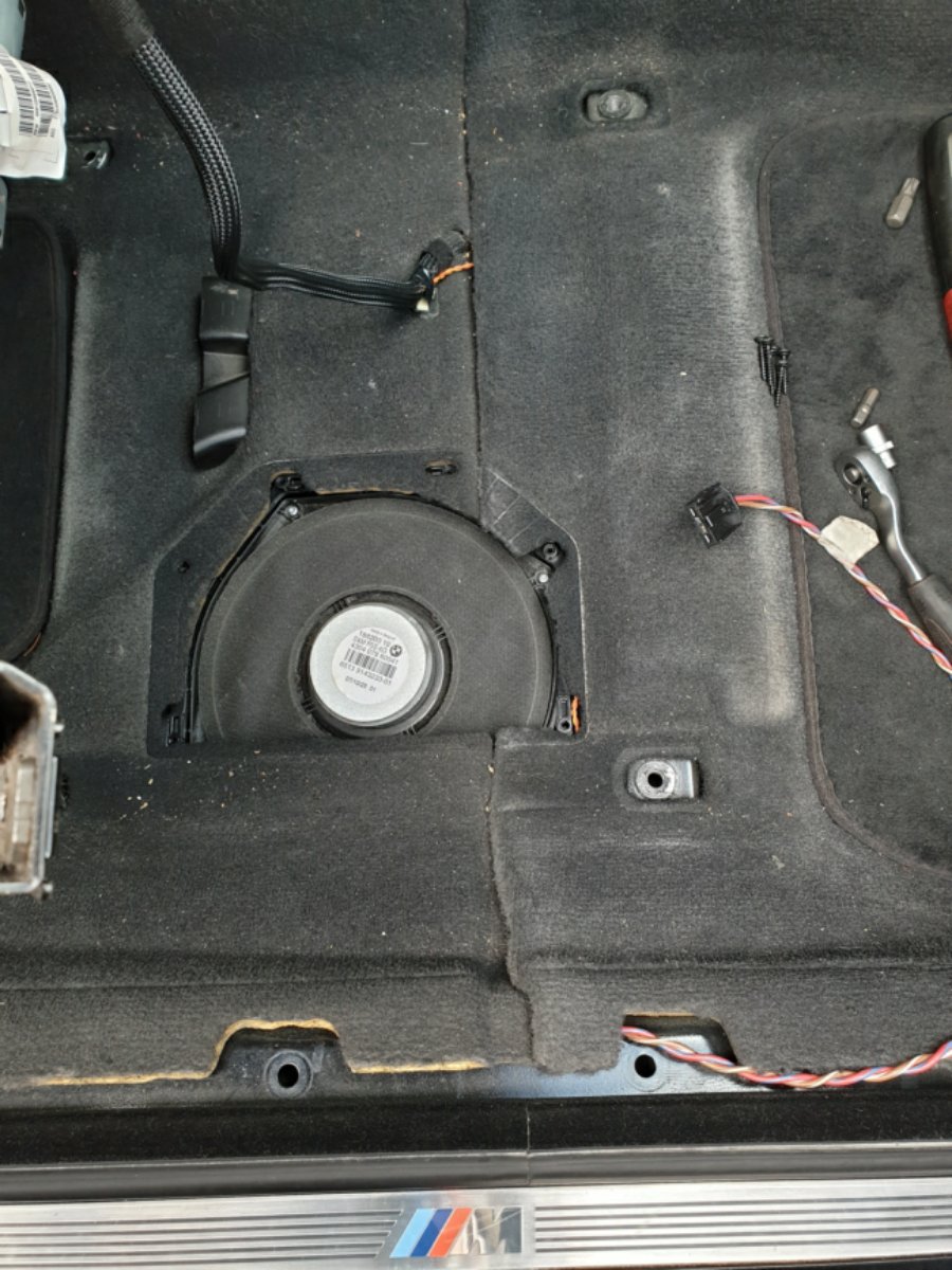

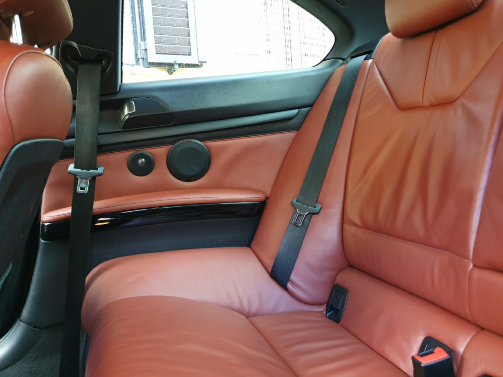

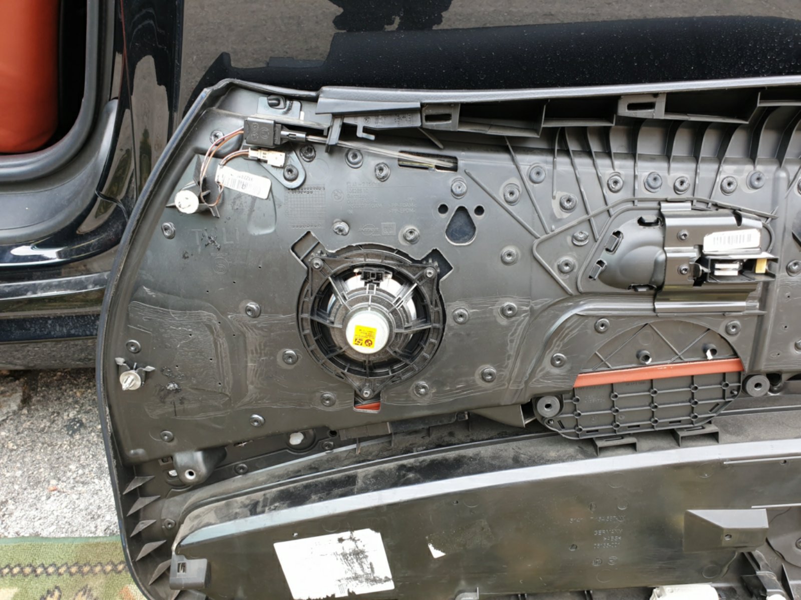

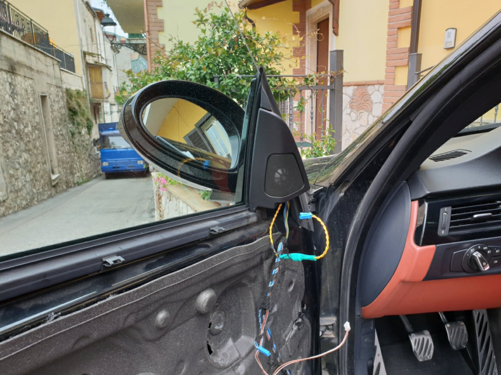

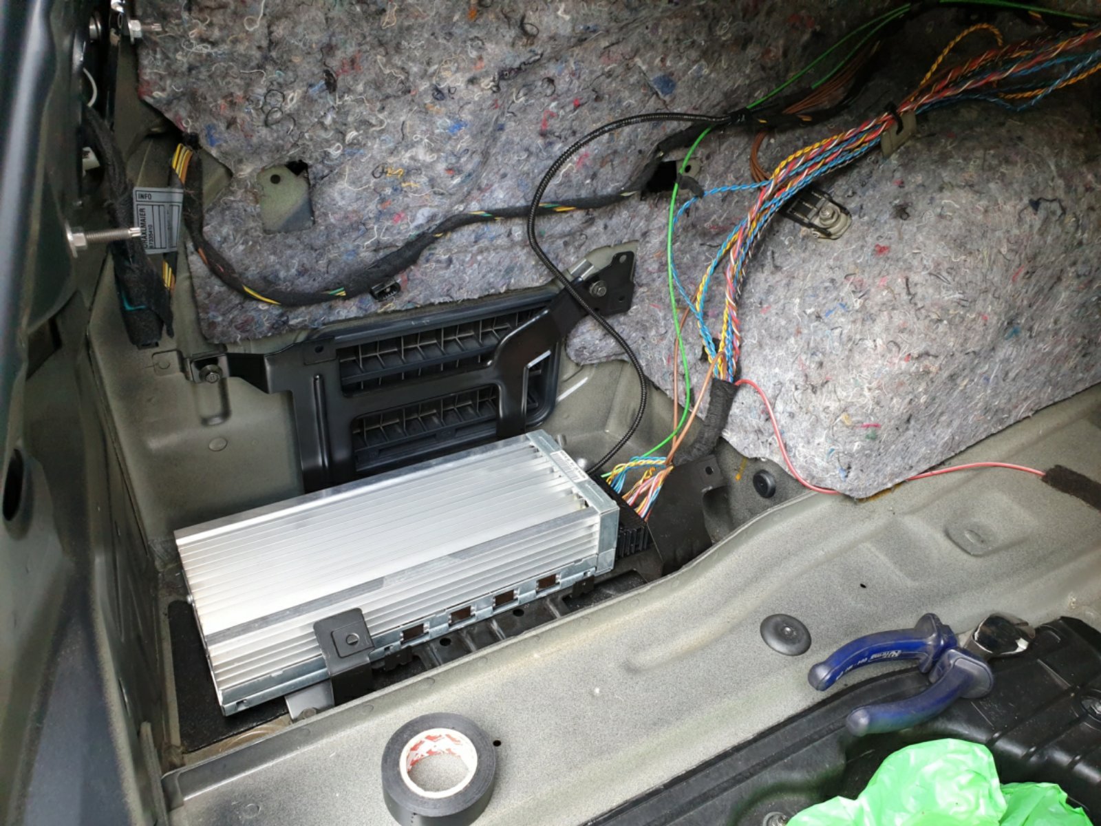

ieri ho concluso un altro progettino che avevo in mente da tempo, retrofit completo harman kardon logic 7
sostituzione casse pannelli anteriori
tweeter anteriori
collegamento linea most

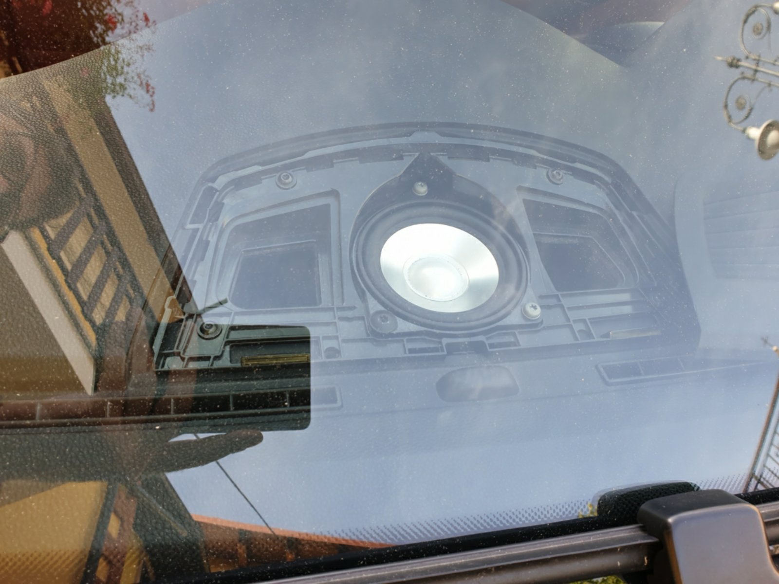

installazione cassa centrale cruscotto
sostituzione midrange posteriori e installazione tweeter (bucare i pannelli m3 è stata una prova di coraggio :lol:)
disposizione cablaggio (13 coppie di cavi...un macello)

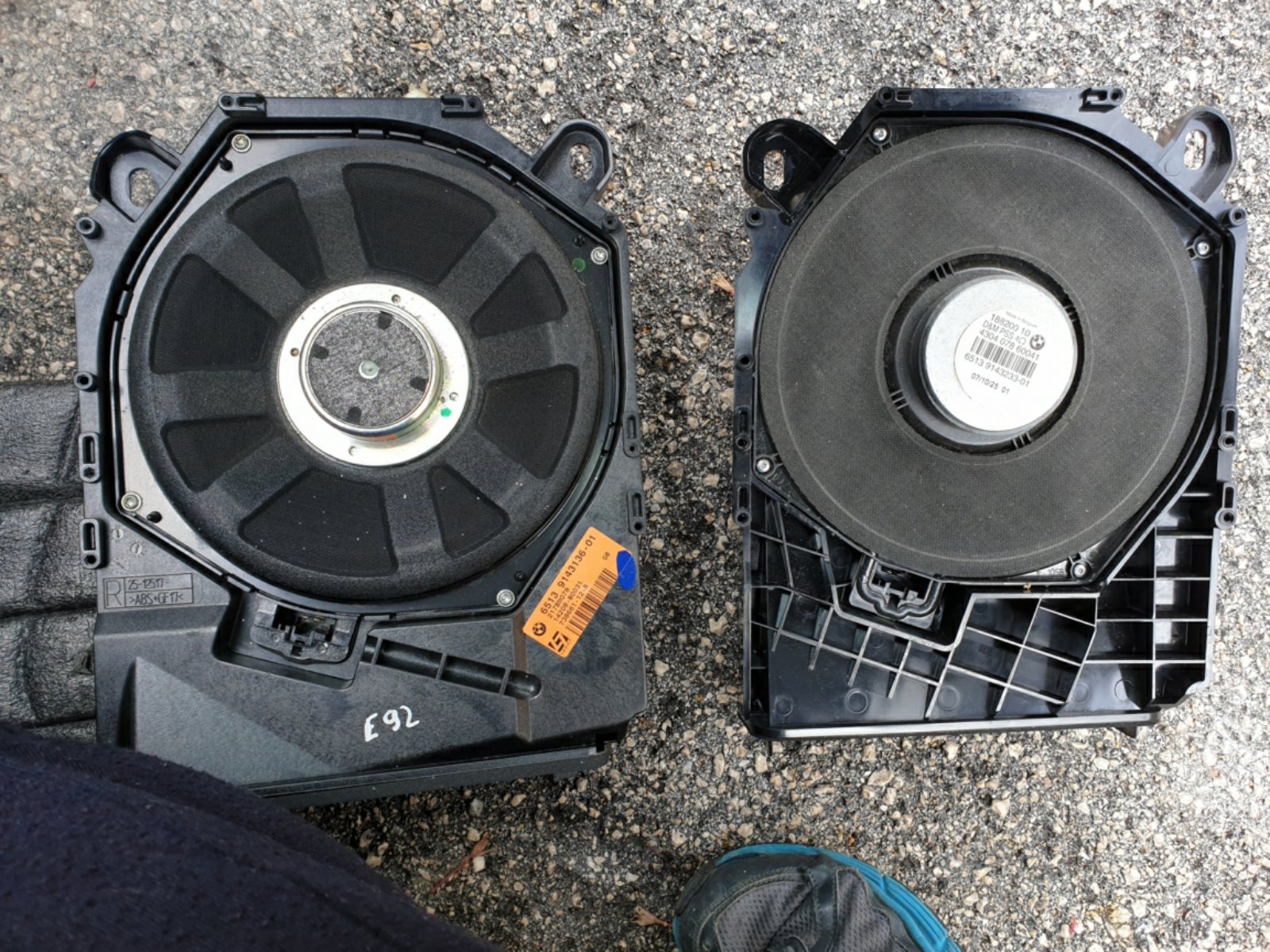

sostituzione sub sotto i sedili
pulizia generale e inizio rimontaggio
ho dovuto ordinare anche la vaschetta bassa perchè con l'amplificatore sotto non c'era spazio

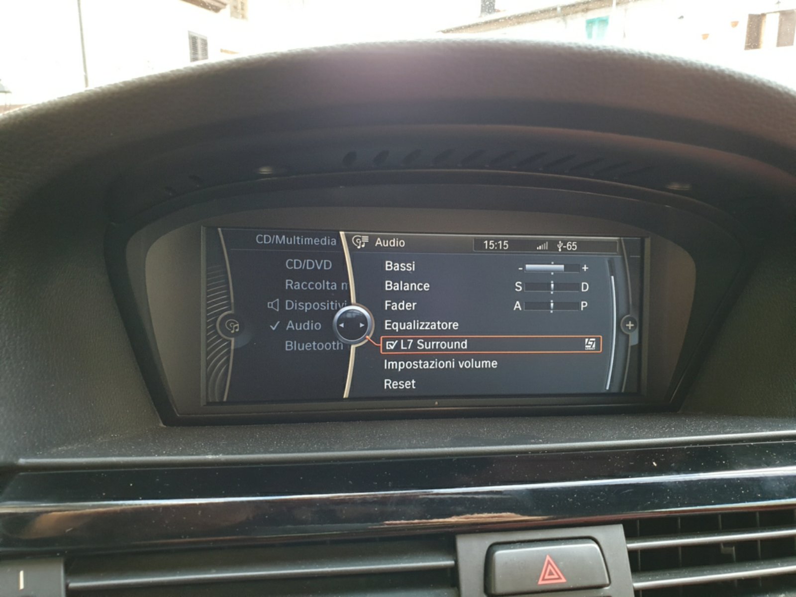

codifica e prova funzionamento
ho messo anche una chicca, cioè i badge :silly: non sono le griglie originali bmw, ho ordinato gli stemmi su aliexpress e li ho piegati per far prendere la forma del tweeter. è venuto un buon risultato

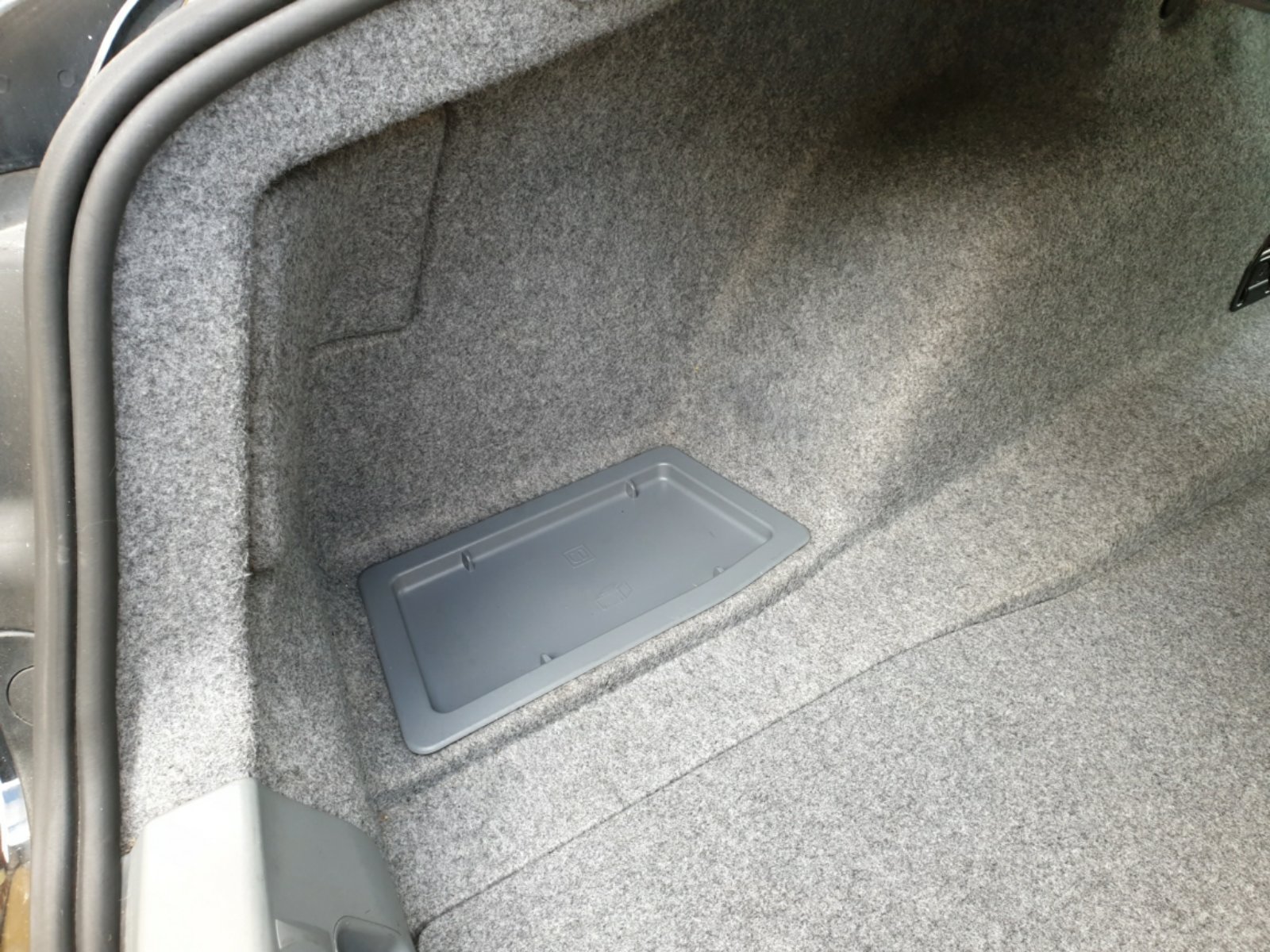

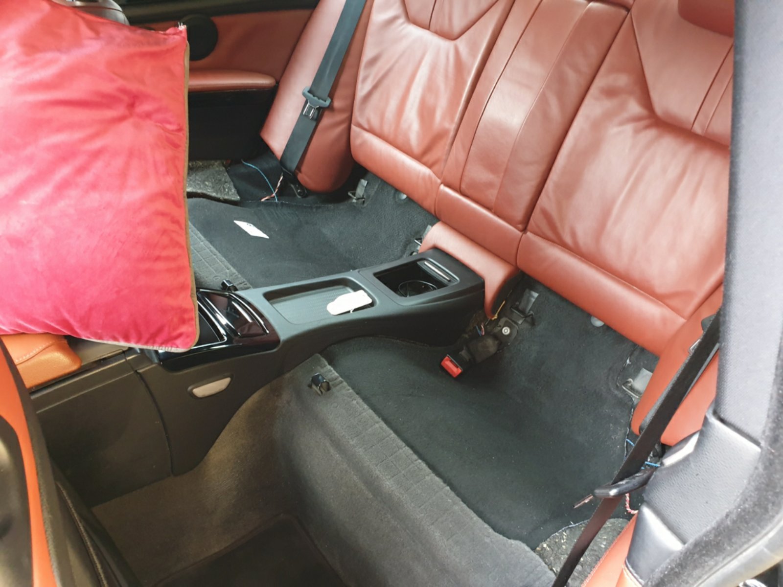

foto vano posteriore rimontato
è stato un vero lavoraccio...3 giorni lavorando con calma e fermandomi quando iniziava a piovere (non ho un box), però devo dire che ne è valsa veramente la pena. il suono è molto più pulito, il volume massimo si è alzato di parecchio e i bassi adesso sono molto più presenti. Inoltre l'equalizzatore a 7 bande permette di regolare il suono in maniera molto più fine ed il sorround assegna a ogni cassa un tipo di suono diverso: la centrale fa principalmente voci, le laterali più strumenti come le posteriori laterali e quelle sulla cappelliera fanno solo un leggero suono di accompagnamento che rende tutto più avvolgente. Pienamente soddisfatto B)
