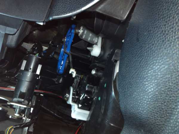

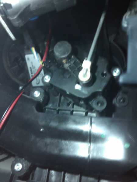

Ho avuto problemi anche io...non serve a niente ingrassarlo poichè non è quello che fa rumore ma le palette....io ho risolto togliendo quella guida bianca e forando la parte interessata con un trapano, poi ci ho messo un chiodo e l'ho rigirato in punta...ed è perfetto...
questo è come si presentava prima:
questo dopo la modifica:
ovviamente per operare ho dovuto togliere il convogliatore d'aria vicino i piedi...è stat ala parte piu difficile XD
