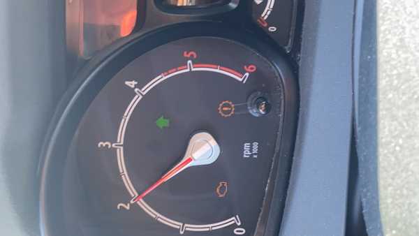

Buonasera ho bisogno di aiuto terza volta che porto la macchina dal meccanico dai controlli l'unico problema è relativo ai sensori/interruttori freni a/e sostituiti tutti e due nuovi la macchina continua a dare anomalia al motore e solito problema freni a/r qualcuno può aiutarmi la macchina è nuova mai avuto problemi da fino ad oggi help

scusami che sensore ti hanno sostituito^ io ho lo sesso problema che si accende la spia con gli ingranaggi e il punto esclamativo gialla e in più delle volte come in questo caso anche quella con il manicotto a sinistra. non so più che fare

Seppur dopo molti anni, passati a spegnere e riaccendere il motore della mia 1.6 TDCi 90 cv del 2010 al fine di spegnere la spia dopo improvvise riduzioni di potenza con motore andato in protezione, a quasi 300.000 km ho risolto il problema, facendo sostituire il cosiddetto "attuatore": ossia, la "valvola di comando a depressione" originale Ford (Codice 1313848 al costo di Euro 210,271, oltre IVA).
