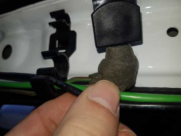

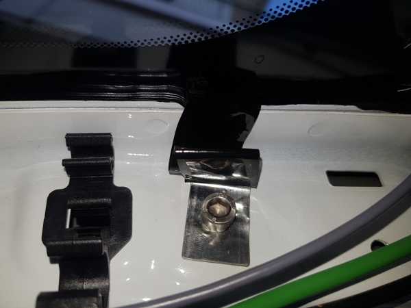

riprendo questo aromento perche ho visto che qualcuno era interessato a montare parabrezza aftermarket.ecco,mi aggiungo anche io.mi e venuta la voglia dopo aver cambiato parabrezza e questa nuova e la parabrezza in questione.ho visto il montaggio e il cablaggio e predisposto.ci sono ta tutte due le parti dei faston e poi un filo per il negativo.quest ultimo va fissato con una vite (devo aprire un filettatura,pero il posto e ben indicato)...visto che il cablaggio e predisposto,ci sono le possibilita che vada in fine tutto?

penso proprio di no.oggi ho apperta la fielttura e ho fatto un paio di foto
secondo me c'e solo da vedere se quel cao verde-marrone arriva fino a comandi clima..abbiamo una guida per cambiare i comandi clima???

Credo che quello sia il cavo di massa dove si collega il cavo del parabrezza, a me servirebbe sapere se arriva qualche cavo sulla gem, per portare i cavi nel montante non ci sono problemi.

Re:PARABREZZA TERMICO 13/01/2019 17:18 #350876
il verde-marrone non e il cavo di massa.uguale a quel cavo c'e un altro che va dalla parte sinistra (non ricordo il colore)..la massa e quella che ho attaccato con la vite.per andare avanti mi serve cambiare i comandi a/c...abbiamo una guida come si fa?

Re:PARABREZZA TERMICO 13/01/2019 17:22 #350877
FiestaMotosport ha scritto:
se hai un tester, mettilo su 20VDC e poggia i puntali, il rosso sul filo e il nero sul telaio in un punto non verniciato, e vedi che tensione arriva.
Serve qualcuno che abbia di serie questo parabrezza, così può dirci cosa serve a livello di collegamento.
Per intuito, direi che quel filo è il 12V

PARABREZZA TERMICO 13/01/2019 18:38 #350878
cmq hai ragione.forscan da la possibilita di attivare la parabrezza termica.volevo attivare il cc e ho visto e attivato anche la parabrezza
