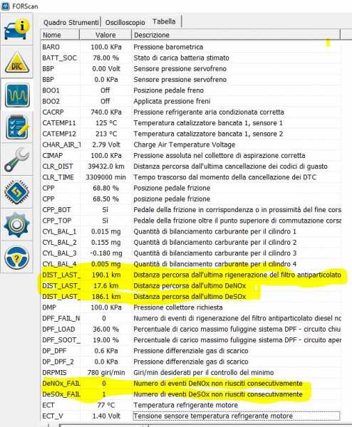

Sempre con Forscan interrrogando i vari moduli, quello PCM ed attivando in visualizzazione appunto "Nr di rigenerazioni mancate deNOx - Nr. di rigenerazioni mancate deSOx", poi volendo ti dice anche quanti km prima per entrambe....

Sempre da Forscan nell'interrogazione del modulo PCM

Uhm... grazie. Domani ci guardo, perché mi ricordo di aver cercato quei valori e di non averli trovati.

Ecco spiegato il motivo per cui non ho mai trovato quei valori: a me non ci sono...

Siamo un pochetto OT, ma cmq strano, la mia è una Mk7b TDCI 1.5 del 2015. Ultima versione di Forscan.
Per ritornare in OT, infilate le lampadine nelle predisposizioni sotto i pozzetti e... luce fu! Non ho avuto bisogno di attivare nulla, erano già in tensione. La cosa strana è che FORSCAN mi segnala Ambient Light OFF....mah! Chissà cosa succede se lo metto su ON. Verificato anche sotto la plafoniera anteriore, c'e' il cavetto nastrato. Adesso sto cercando la plafoniera di una Titanium o STLine ma sembrano introvabili! (ovviamente online o usato, in Ford penso chefacciano a cazzotti per vendermela).

Cmq anche io ultima versione di ForScan, ma la Fiesta è 1.6 TDCi, 95cv, 8v, con DPF. Forse la mia centralina è vecchia e non supporta la lettura di quei valori. Oppure ForScan non li legge dalla centralina.

L'abbattimento degli NOx mediante catalizzatore è avvenuto con l'euro 6, se le vostre auto sono euro 4 o euro 5 è normale che non vediate riferimenti a quel catalizzatore

La mia effettivamente è euro 5, ed a questa cosa non ci avevo pensato. Non so se quella di cabajo sia euro 6.
In ogni caso io il DPF ce l'ho, quindi comunque dovrei avere il PID che misura la distanza dall'ultima rigenerazione... e invece no.

Si, la mia è un Euro 6... non ci avevo pensato neanche io!
Comunque, come dice lollapalooza dovrebbe vedere i valori di distanza dall'ultima rigenerazione... li ho anche nella Kuga 2009 (DPF).
