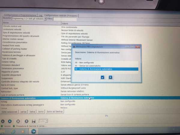

Attivazioni possibili aftermarket 26/01/2018 22:22 #339363
Enzo75 ha scritto:
Smanettando con forscan ho trovato questa voce: luci cortesia
portiera.
Ma sono i led che sono sotto la maniglia che illuminano il cassettino?
Hai per caso capito di cosa si tratta? Basta attivarle e sono giá presenti? Ho guardato sulla mia è un buco, ma non capisco se ho il led o meno
  • Abertobattistin
  • Avatar di Abertobattistin
  • Messaggi: 194
  • Ringraziamenti ricevuti 55
Alberto Battistin.
Attivazioni possibili aftermarket 27/01/2018 08:21 #339368
Ciao questa voce serve x far funzionare le luci automatiche col sensore pioggia luce.
Occorre il comando luci con la funzione auto più il sensore pioggia luce che va dietro lo specchio retrovisore interno.
Io ho già fatto questa modifica se cerchi nel forum ci sono le mie foto " sensore pioggia"
Le voci da attivare sono 2:
Una trovi scritto sensore pioggia e l'altra appunto luci o fari automatici.
Le luci di cortesia portiera dovrebbero essere o gli specchietti con le luci o all'interno dello sportello sotto il bracciolo ce una fessura li ci va una plafoniera x illuminare in vano sportello.

Attivazioni possibili aftermarket 27/01/2018 10:29 #339371
Ma per le portiere serve una plafoniera o probabilmente potrebbe essere già montata?

Attivazioni possibili aftermarket 29/01/2018 12:34 #339509
Serve una plafoniera e relativo cablaggio.
