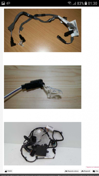

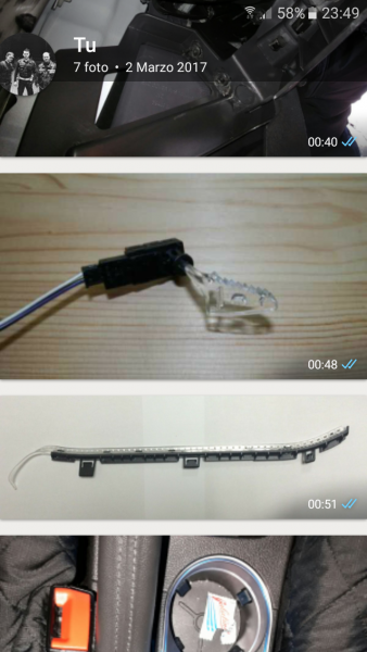

Ciao Alberto, questi sono i codici delle plafoniere interne agli sportelli più il cablaggio.
1799968 c1bb 13e700 cb
1799969 c1bb 13e700 db
Costo sui 20 euro che sappia io.
Il cavo:
1801700 c1bt 14d624 acc
Il prezzo di quest'ultimo non lo so!
Vorrei farla questa modifica ma non ho ancora avuto tempo di smontare il pannello.
Se lo smonti devi cercare qualche cavo nastrato imboccato da qualche parte dove ci vanno collegati i fili della plafo.
Se smonti fai foto mi raccomando.
